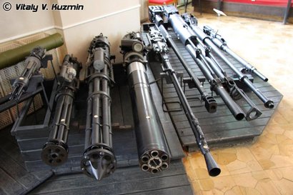

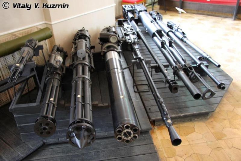

la verdad que comparar los cañones de 20 a 30 mm de los "dos bandos" no nos viene mal...
De Rusia:
De Rusia:
- IVAN-HK
- Moderador Senior
- Mensajes: 26378
- Registrado: 30 Oct 2006 10:01
- Ubicación: Europa Occidental
Re: 20 a 30 mm Occidental o ruso?
Mas o menos (es de otro foro en inglés):
1 Yak-B 12.7x108 mm o bien es 7,62mm GShG ?
2 GSH-23-6 de 23 mm
3 GSH-30-6 de 30 mm
4 AK-630
5 ???
6 2A42 de 30mm
7 2A38M de 30mm
8 2A72 de 30mm
9 GSH-30-1 de 30mm
aunque otra foto:
2 GSH-23-6 de 23 mm
3 GSH-30-6 de 30 mm
4 AK-630
5 ???
6 2A42 de 30mm
7 2A38M de 30mm
8 2A72 de 30mm
9 GSH-30-1 de 30mm
aunque otra foto:

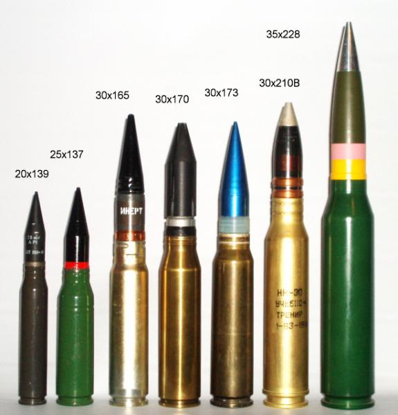

comparando.
20x139 (HS 820, US M139, GIAT 20M693, Rh 202)
25x137 (M242 Bushmaster)
30x165 (2A42, 2A72)
30x170 (Rarden)
30x173 (Bushmaster II / MK44, Mauser MK30)
30x210B (Zastava M86/89)
35x228 (Oerlikon KDE, Bushmaster III)
30x165 (2A42, 2A72)
30x170 (Rarden)
IVAN-HK escribió:1 Yak-B 12.7x108 mm o bien es 7,62mm GShG ?
GShG 7,62. YakB es mucho mas grande y no tiene esa carcasa de union en la parte delantera.
IVAN-HK escribió:2 GSH-23-6 de 23 mm
3 GSH-30-6 de 30 mm
En su nombre el numero de cañones va antes del calibre, mas correcto seria GSh-6-23 y GSh-6-30. tambien tienen nombres de AO-19 y AO-18A
IVAN-HK escribió:4 AK-630
AK-630 es una torreta naval, el nombre del cañon es AO-18 (GSh-6-30K).
IVAN-HK escribió:5 ???
Es 2A7, parte del AZP-23 Amur.

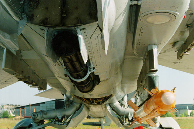

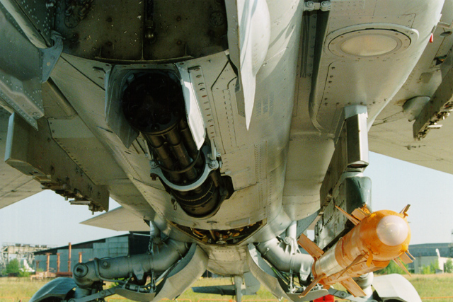

Por cierto gracias Bigshow por los aportes. Vamos a poner un rotativo para empezar y tratarlos con calma que se lo merecen:
Gryazev-Shipunov: GSh-6-23 (9-A-768)
GSh-6-23 que es uno de los que mas me gusta, de los mas rápidos del mundo (o el mas rápido) con sus 10000 dpm (el doble que el 20 mm clásico yankee "M61 Vulcan" y de mayor calibre). Funcionamiento por gas para permitir esa enorme cadencia? nada de eléctrico o neumática como los americanos. Dispara 23x115 AM-23.
Como no pertenece a uno de mis favoritos volando: el MiG-31, tambien hay un pod para otros de ataque a tierra. Su "problema" (nada es perfecto) a esa cadencia y teniendo en cuenta la carga de munición son pocos segundos de fuego. En el caso del Mig-31 son dos segundos, de infierno, pero dos segundos.
Actualmente hay munición que supera los 700 m/s y sin apenas crear humo. Disparar en medio segundo una ráfaga de más de 80 del calibre 23 mm a 700 m/s es algo serio...
Como arma aire-aire, si hay posibilidad de cargar mas munición para mi es una de la que debe encabezar la lista.
