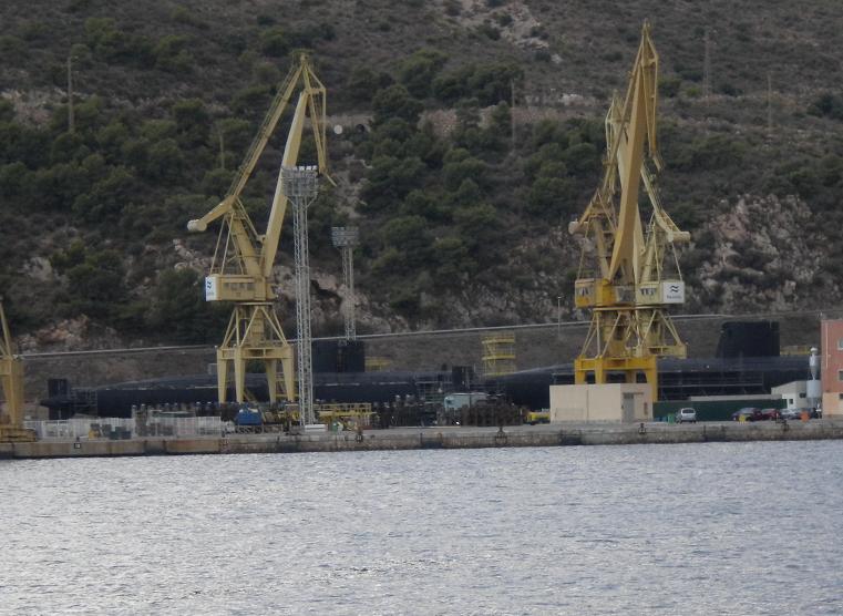

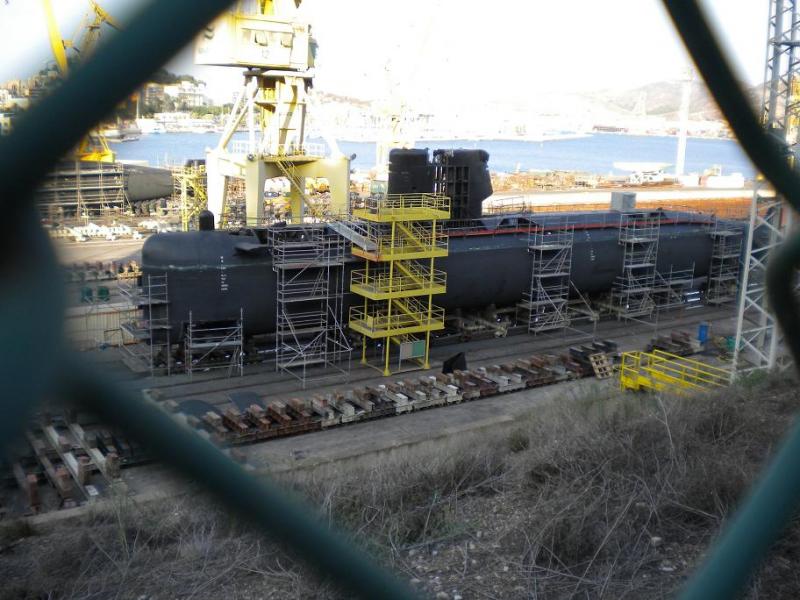

Os pongo algunas imágenes que he tomado personalmente de la gran carena a la que se someten dos de los submarinos de esta misma clase Galerna, tomadas desde puntos civiles, pues ya sabeis que desde puntos militares no se pueden tomar imágenes...
- Adjuntos
- B.jpg (85.05 KiB) Visto 2706 veces
- A.jpg (75.98 KiB) Visto 2706 veces
