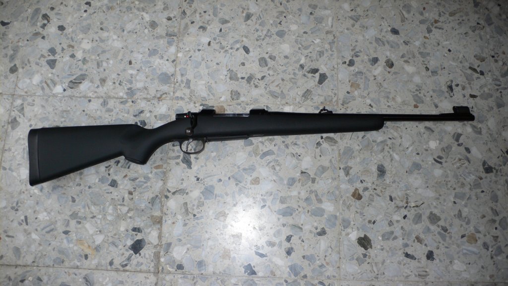

De momento hemos incorporado la culata "synthetic" y la verdad que me gusta como queda...
Gracias a todos por vuestras aportaciones, finalmente la conseguí en atlasarmeros siguiendo la aportación de jose308.
Lo de la reparación de la stutzen esta ahí ahí, porque reparala bien "vale más el collar que el perro"
SAludos

Re: Culata para CZ 550 Stutzen
Muy bonito.... Cuentanos algo más que marca, si tienen bedding , Por que no es igual que mi Hogue.
Me debes unas
jjajaja
Que la disfrutes..¡¡¡¡¡
La verdad es que tiré por la solución económica, siguiendo el consejo de Atlas, puesta en casa y todo 220 eur.
Se trata de un rifle económico, pero que le tengo mucha confianza, y tira muy muy bien.
No lleva bedding, he leído que aun y siendo sintética le beneficia, pero de momento la he montado tal cual.
Si lleva carrillera y un acabado de caucho muy agradable al tacto. La marca es CZ original, venía en su caja, y encajó a la perfección.
Sabéis algún especialista para hacerles un bedding a esta y a la de madera que se rompió?
Gracias y saludos
