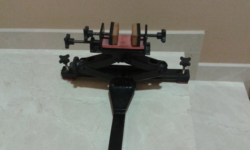

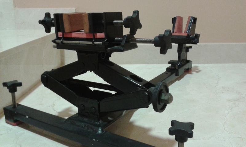

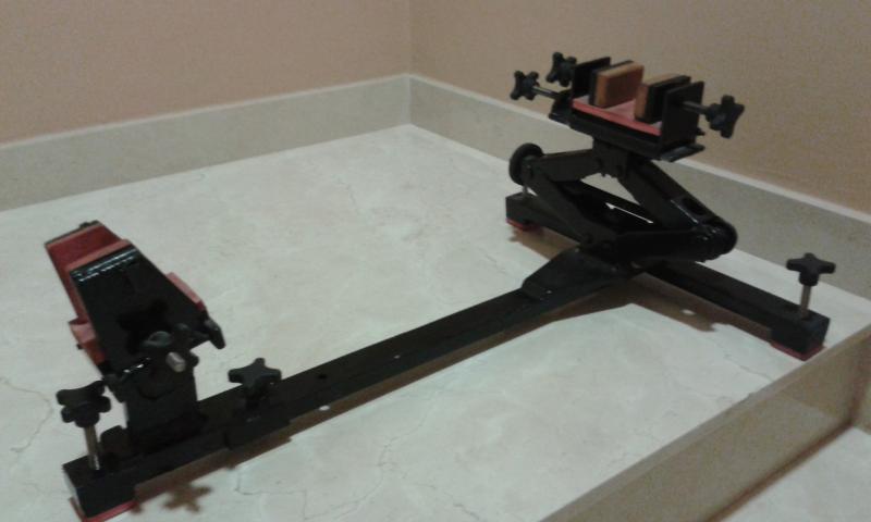

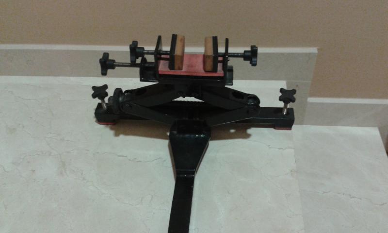

Éste es el que tengo yo, lo hice partiendo de un gato de coche (escogiendo uno que venía muy ajustado, de un Alfa Romeo para ser exactos), con unos cuantos tubos, recortes de chapa gruesa, varilla roscada, un poco de goma y unos pomos de plástico. Al final 11kg de banco de tiro tremendamente estable por poco más de 25€ y unas cuantas horas de bricolaje.
Se puede nivelar el conjunto, y se puede regular tanto la deriva como la altura a la hora de apuntar. También se puede variar la distancia entre el apoyo de la culata y el del guardamanos
