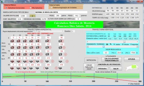

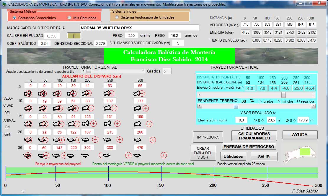

Hola Cheroki, utilizando el programa balístico de Norma con la Oryx de 250 gr del.35W (que aunque no serán iguales los resultados si tu utilizas otra bala, te puede dar una orientación) y poniendo 7cm por encima a 100 metros, la elevación a 50 metros es 4 cm. También indicarte que con esta puesta a tiro hace cero a 180 metros.

Según mis cálculos y sin saber cual es la bala que usas, la elevación a 50 m. según lo tienes, sería, como bien te dice el compañero, de 4 cm.
