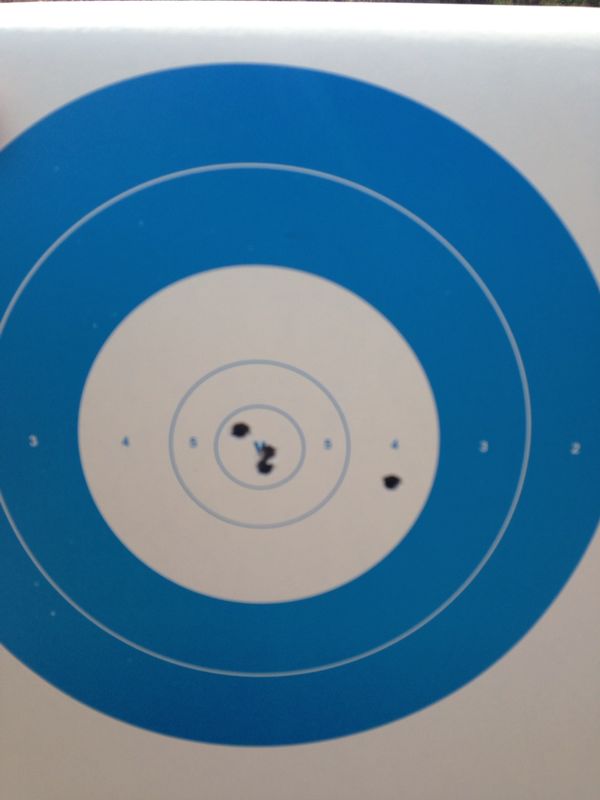

Mensajepor 9-Largo » 20 Jun 2014 14:08
Yo lo he usado poco, tengo un Santa Barbara lux y apenas lo uso por falta de tiempo, pero un buen amigo que usa Blaser consigue agrupaciones de menos de una pulgada a 200 metros con recarga usando proyectil hornady sst de 87, así que si encuentras Cartuchos Hornady 243 WIN 87 GR SST® CUSTOM LITE® SKU: 80466 te deberían ir de cine.
http://www.hornady.com/store/243-Win-87-gr-SST-Custom-Lite/
Muy buenas a todos,
Resulta que he comprado un cañón para mi Blaser R8 en calibre .243W. Lo he probado 60
Blanco 200 mts Blaser r93 243 87gr

9-Largo escribió:Yo lo he usado poco, tengo un Santa Barbara lux y apenas lo uso por falta de tiempo, pero un buen amigo que usa Blaser consigue agrupaciones de menos de una pulgada a 200 metros con recarga usando proyectil hornady sst de 87, así que si encuentras Cartuchos Hornady 243 WIN 87 GR SST® CUSTOM LITE® SKU: 80466 te deberían ir de cine.
Gracias 9-Largo! Muy buen aporte! Seguro que si las encuentro las pruebo.
