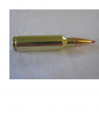

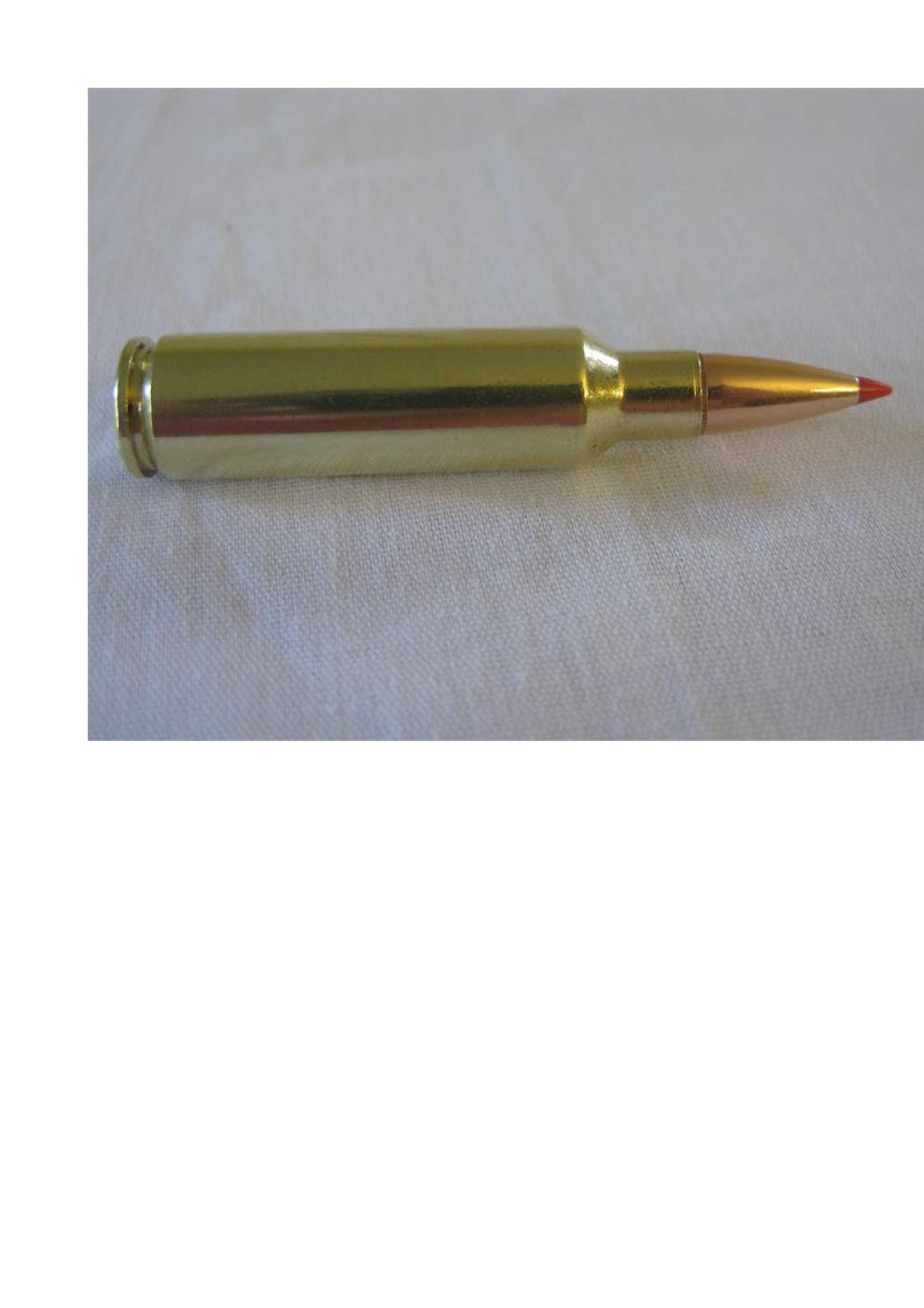

Hola compañeros queria saber la opinion que se tiene de este cartucho para caza,experiencias que se tiene con el ,vamos que si lo recomienda alguien,saludos
