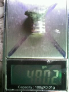

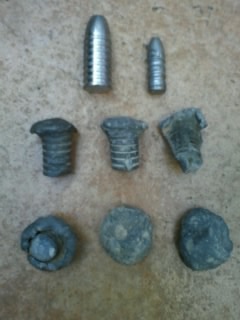

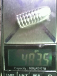

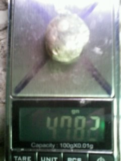

Bala de Sharp del 45/70 de 485 grains junto a bala de cal..30 de 160 grains
Hola compañeros que os parece este calibre para el jabalí me llama bastante la atencion mas que el 444 102
y sus resultados recogidos del talud de tiro (sólo del 45/70) con la variable de ser plomo aleado procedente de munición moderna y de plomo blando procedente de tubería.
El aleado mantiene la forma en su mayor parte con la deformación en champiñón en la zona de impacto mientras que el plomo blando se convierte todo él en un champiñón entero. Los dos han mantenido casi en su totalidad la masa, que sigue pesando alrededor de los 480 grains. La carga usada ha sido de 52 grains de 3FFF de pólvora negra y taco de cartón.
¿Cuál es más efectivo para la caza ibérica? No sé qué decir dado que es una modalidad que no practico pero creo que en ambos casos el cochino, el venado o aunque fuera un oso grizly estaría patas arriba. Si en lugar de tanto `peso de bala se va a una de 300- 350 grains- creo que más que de sobra- el resultado debe de mejorar en alcance y puede que al llevar más velocidad la energía dinámica que transmita en forma de PODER DE PARADA debe de ser mucha.
Pongo más fotos de la experiencia por si sirve a alguien. Del 444 no puedo opinar porque no lo he probado y eso que me gustaría....pero todo no puede ser.

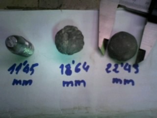

Hola compañeros que os parece este calibre para el jabalí me llama bastante la atencion mas que el 444 111
Hola compañeros que os parece este calibre para el jabalí me llama bastante la atencion mas que el 444 110
Una cuestión que me ha llamado la atención es que el diámetro del proyectil en el caso de la bala aleada ha aumentado en un 50% aproximadamente mientras que en el caso del plomo blando ha aumentado el 100% o sea, que HA DUPLICADO su calibre sin perder masa... conclusión debe de ser de herida brutal para caza mayor con una salida tremenda.
