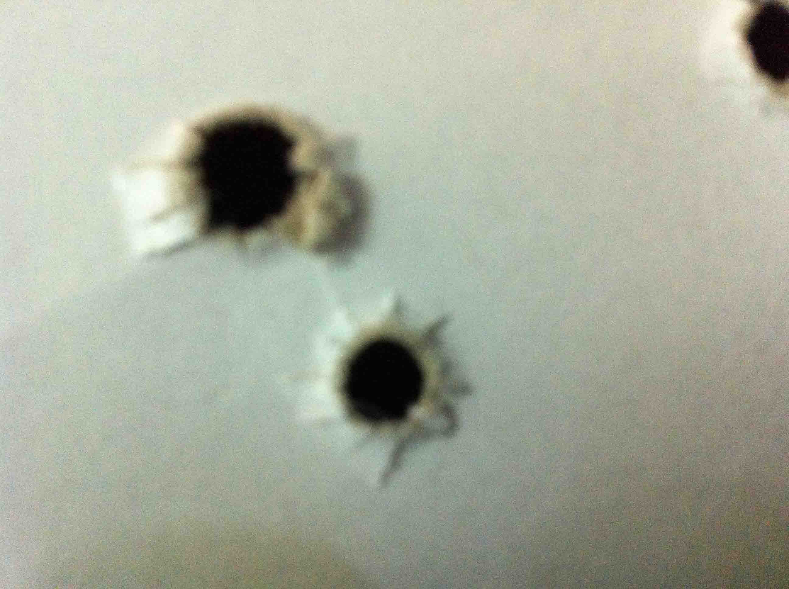

Yo uso normalmente en el 9.3x62 la RWS KS de 247 grains. Me cuesta la caja 72 €
El otro día compré la PPU de PRVI PARTIZAN de 285 grains, Me costó 25 €.
Como hay una diferencia notable de precio, aunque en las cacerías esto sea el chocolate del loro, quise probarlas, primero en galería para ver si las llevaba a pasear a una montería. Disparé a 50 m. con un punto rojo de 4 MOAS con lo que no podía tener mucha precisión, pero quedé satisfecho las dos balas dieron en 10 (una mordiendo el 9).
Después disparé con la KS y ahí viene mi sorpresa.
Como veréis, el tamaño de los dos impactos es muy diferente, lo curioso es que el menor que corta además mejor el papel, es el de mayor peso, es decir el Partizan de 285 grains.
Me da la impresión de que, a esa distancia, está volando mas estabilizada la Partizan que la RWS.
¿Qué opináis?
¿Qué opináis?

Hombre, pues a la vista de los agujeros creo que tienes razon, al menos a esa distancia estabiliza mejor la Privi, pero tampoco te creas que un solo disparo de cada te va a decir mucha verdad, yo haria al menos otro par de ellos con cada municion y despues haria la misma prueba a 75 metros para salir de dudas.

Que el agujero mas limpio en un disparo sea la Partizan no quiere decir nada.A lo mejor ha movido un poco mas el rifle al disparar...
La Ks es muchisimo mejor que la PRV y saca mucha mas velocidad real ,
Ahora...estoy de acuerdo que la diferencia de precio es exageradisima y ahora compraría antes las Partizan que las KS
Re: Diferencia KS y PPU
Hombre!, aunque se moviera el rifle al disparar eso no tendría efecto en el corte en la diana, pero he puesto esa fotografía aunque hice mas disparos y en todos es igual: el "bujero" de la barata es muchísimo mas limpio que la de la cara, lo que me dice que en mi rifle Blaser R93 la bala que a 50 m. va mas estabilizada es la Partizan.
Puede ser que en otro cañón o a otra distancia eso no sea así.
Efectivamente la KS tiene mucha mas velocidad inicial: 800 m. sobre la PPU que tiene 690 m. por eso mi sorpresa al ver la diana. Que la KS es mucho mejor ... si nos fiamos del precio, es "casi 3 veces mejor" y por esta razón quiero comprobarlo personalmente en el monte. En la diana no es así.
De todas formas, en este foro hay verdaderos expertos que espero que den una opinión que nos ayude.

Una municion es subjetivamente mejor que la otra por que nos cuesta mas dinero !! y si ademas vemos publicidad en los medios, pues miel sobre hojuelas.
En otro cañon con otro paso de estria,, incluso si tuviesemos la posibilidad de que en un laboratorio de balistica, lo probasemos con varios cañones,, en algunos probablemente las mejores, las mas caras , mejor dicho,, llegariaa a desestabilizar, hasta entrar de lado..
Esto, en mi modesta opinion, a falta de otros puntos de vista mas sesudos.

Una observación y una pregunta.
Está claro que la Prvi entra bien derecha pero la prueba definitiva de una buena estabilización la notarás si agrupa bien.
Por otra parte una alta velocidad no es sinónimo de mejor precisión y es frecuente que balas más lentas vuelen mejor.
¿Es muy grueso ese cartón? Porque igual el agujero mayor tiene que ver con una pronta expansión y no con una mala estabilización.
La bala barata puede que vuele mejor pero igual en balística terminal da peores resultados. Hay que probar en chicha

No creo que haya papel de celulosa, que provoque tan rapida expansion,, si hablamos de papel de acero, ya ,, ! Creo que tecnicamente seria impensable.

Efectivamente, por eso preguntaba por el grosor.
El inicio de expansión se produce nada más tocar el blanco pero si este es fino o blando la expansión no llegará a afectar al diámetro del proyectil.
Mi experiencia con otros calibres y proyectiles blandos es que bastan 5 mm de material para que la expansión modifique el calibre de la bala. Sólo 5 mm
de todos modos tampoco hay que olvidar que cuanto mayor es la velocidad de la bala antes se expande y por puro efecto físico la superficie se "vuelve más dura" cuanto a más velocidad la impactas (si te tiras del trampolín al agua no hay problema pero si llegas a la piscina a máxima velocidad el efecto será como haber caído sobre una plancha de hormigón).
En cualquier caso tampoco tiene por qué ser mentira que la bala más barata tenga un peso, un diseño y una distribución de masas que se estabilice mejor en un determinado paso de estría.

La diana es de papel grueso. Las usan en la galería de tiro y supongo que es "oficial", por lo que de grueso "na de na".

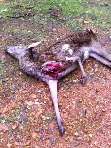

A 50 m. agrupan bien. Disparé a una cierva alrededor de los 50 m. y cayó al monte en una zona complicada. La sacaron con una mula, pero ya habían estado los perros con ella, por lo que no pude ver el efecto de la bala al entrar ya que ahí fue donde mordieron los perros.
Sin embargo, por el otro lado, la salida era de unos 3 ò 4 cm perfectamente limpia. No logro encontrar la fotografía.
Ni que decir tiene que este resultado me sorprendió. Habrá que seguir probando.

Insisto, ¿Y no será que es muy dura?

Mientras los agujeros en la diana sean redondos yo no haría mucho caso de su diámetro, según sean la velocidad y forma de cada proyectil se hace el agujero más grande o más chico, en el papel claro está. En la chicha vaya usted a saber.

jabaliviejo escribió:Insisto, ¿Y no será que es muy dura?
Pues quizás sea eso. No sé si la habrán probado otros compañeros.
En principio, solo la he probado a 50 m. Con la diana me parece buena en cuanto a agrupación. En campo, me desconcierta el resultado, pero un solo caso no vale para sacar conclusiones. Lo que sucede que tener muchos casos de campo es difícil
Tengo un compañero que hace tiempo que la utiliza para el 308. Le cambió la punta por otra de 165 grains y no la cambia por nada. Está muy contento en cuanto a precisión.
Una vez disparada el casquillo queda con algo de reborde. Esto no sucede con la KS. Quizás no valga para recarga, se me ocurre, aunque esto a mi no me preocupa.
A ver si hay alguien que tenga experiencia de campo y nos lo cuenta. La diferencia de precio es considerable.
