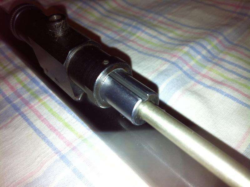

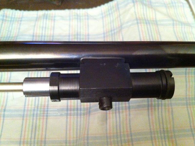

Jabaliviejo te adjunto unas fotos para que veas con un poco más de claridad la situación.
La primera foto es con el guardamanos quitado y el cerrojo cerrado. La segunda es con el cerrojo echado hacia atras ( y sujeto por el cargador). No hay señal de la pieza que me comentas. Las otras son de detalles de la parte por donde salió el humillo....El torinillo exagonal está duro de coj***....esta tarde voy a intentar moverlo con una llave más grande, a ver si saco algo en claro.

lo del guardamanos es la carbonilla es perfectamente normal, lo que no veo en ese rifle es algo que si tengo en el mio, y es un tornillo de color rojo que segun lo que aprietes o no le das mas o menos fuerza al piston, tambien es que el mio es el MKII, debes hacerle caso a jabaliviejo sabe mucho de el rifle :sniper

Senik, es como dices, el MKII tiene el colector de gases "dimensionable" con un tornillo pero en el MKI son invariables y cada calibre lleva su dimensión fija.
Olvidé comentar al titular del tema que el guardamanos sale más fácilmente si el cerrojo está abierto.
Dices que no ves el pistón pero por las fotos, está claro que está ahí, encajado en el colector.
Sin embargo hay algo que me mosquea mucho: se ve una holgura muy notable entre el pistón y la varilla guía del bloque de inercia. Que yo sepa (que no lo sé todo) eso no debe ser así. La varilla tiene que ir ajustada al orificio del pistón para que pueda correr bien centrada. Es más, como ese ajuste no existe parece que el pistón ha "mordido" la varilla en un par de puntos.
B.U.A.

Ahí tienes como el pistón va ajustado a la varilla... O la varilla no es original o tienes algo mal montado.
Y repito: el pistón tiene que salir hacia atrás impulsado por los gases.
Quita el tornillo que cierra el colector de gases trata de empujar desde ese lado el pistón utilizando alguna herramienta. Tiene que asomar hacia atrás desplazándose por la varilla. Si no lo hace es porque está atorado por la suciedad o porque está mal montado.
Como verás en la foto, el pistón lleva una guía. Si el pistón está mal montado, su guía no encaja... Bueno, lo tienes todo en el enlace que puse.
