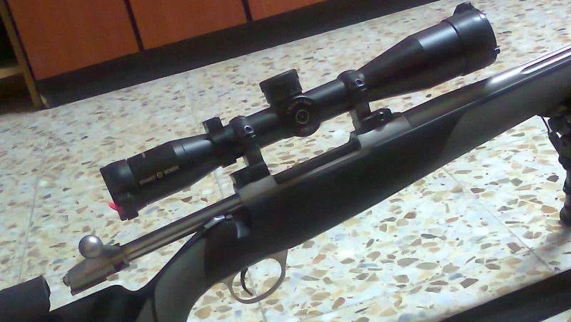

Hace unos meses compre un rifle Sako A7, en calibre 300Wsm. Me gusto mucho tanto su estetica, su medida de cañon y el buen tacto que tenia. Asi que lo compre.
Como es un rifle sin elementos de punteria, ( asi lo buscaba), tengo un visor Busnell 6500 4,5x30-50, que le iba a ir que ni al pelo. El rifle lleva de casa, bases weaver y decidi montar unas anillas warne desmontables referencia 213L. El visor quedaba como a 3 milimetros del tubo, osea que perfecto. Pero ahi es donde empiezan los problemas. Al ir a ponerlo a tiro, que agrupa de coña, al sacar la vaina, resulta que esta, toca en la torreta de ajuste horizontal y en vez de caer la vaina al suelo, rebota y vuelve a caer dentro de la ventana de expulsion.
Despues de probarlo un monton de veces con vainas vacias, con el mismo resultado, lo llevo al armero donde lo compre.
Le envian un muelle nuevo mas duro, pero el resultado es el mismo.
Como no sabe que mas hacer, y ademas es nuevo de caja, lo envia a Beretta Benelli Iberica.
Lo han tenido casi dos mesos y la unica solucion que han sabido dar, es poner unas anillas mucho mas altas y aun asi toca la vaina en la torreta, pero no rebota dentro de la ventana de expulsion y se cae al suelo. Ahora el visor queda como a 10 milimetros del cañon
Por lo que hemos estado mirando con el armero, que sabe bastante de que va el tema, es un problema de diseño.
Resulta que han hecho una ventana de expulsion muy alta y para que salga la vaina, el muelle de empuje del cerrojo hace que la vaina salga con una inclinacion de unos 45º y ahi es donde esta el problema. Sako no lo va a reconocer de ninguna manera que la han cagado.
Ahora el problema lo tengo yo y no se como tengo que solucionarlo.
Agradeceria vuestra ayuda, para ver que narices se puede hacer con un marron de estos.

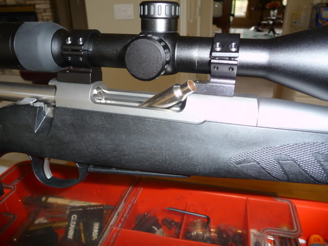

Esta foto no es del mio porque aun esta en armero, pero esta sacada de internet.

Viendo la foto coincido contigo que el problema es de diseño. La ventana está muy arriba, ( debería estar su parte baja a ras de la culata) ello obliga a que la uña extractora en la cabeza del cerrojo quede alta y en consecuencia expulse las vainas en un ángulo hacia arriba de 60 o más grados cuando lo normal sería que ese ángulo no rebasara los 45 grados.
De las dos soluciones que yo veo, no hay ninguna buena. Una, te resignas y te quedas con el rifle ( que acabarás odiando); otra, te lo quitas de encima y aceptas deportivamente la putada del fallo de diseño.

Si lo vendo a alguien, que pongo en el anuncio?, que por un fallo de diseño se tienen que montar anillas altisimas porque sino, no salen las vainas
Con las anillas warne, a la altura minima posible, pasa siempre, todas las vainas. Con bala en el cargador y con el cargador vacio.
La unica forma de que salgan las vainas, es inclinando el rifle 90º a la derecha. Osea poniendo el rifle de costado para acerrojar.
El visor que tengo lleva tambien torreta de ajuste de paralaje, o sea que es imposible montarlo girado. Eso del angle eject no se que es.
Que en un rifle nuevo, se tenga que pensar en chapuzas, porque ellos no se deben haber dignado ni siquiera a probarlo.
El armero me ofrecio rebajar la ventana de expulsion, pero el problema estaria en el cerrojo, que empuja las vainas demasiado vertical.
Con la ventana 4 milimetros mas baja y el cerrojo empujando las vainas, casi horizontal no habria ningun problema.
Esto es como los coches ultimo modelo, que los problemas los detectan los usuarios y no el fabricante.

¿Problema de diseño de Sako?, no hombre no, del visor.
Desplaza el visor hacia delante o hacia atrás, no mucho, lo justo como para que al chocar la vaina con ese tocho de torreta no rebote hacia dentro.
Pensemos con la cabeza, qué se debe adaptar a qué, el rifle al visor o el visor al rifle. Pues eso.
La verdad es que montado tan bajo queda muy bonito, pero es poco práctico si pretendes alimentar cartucho por arriba.
Así funciona mejor:
Así funciona mejor:

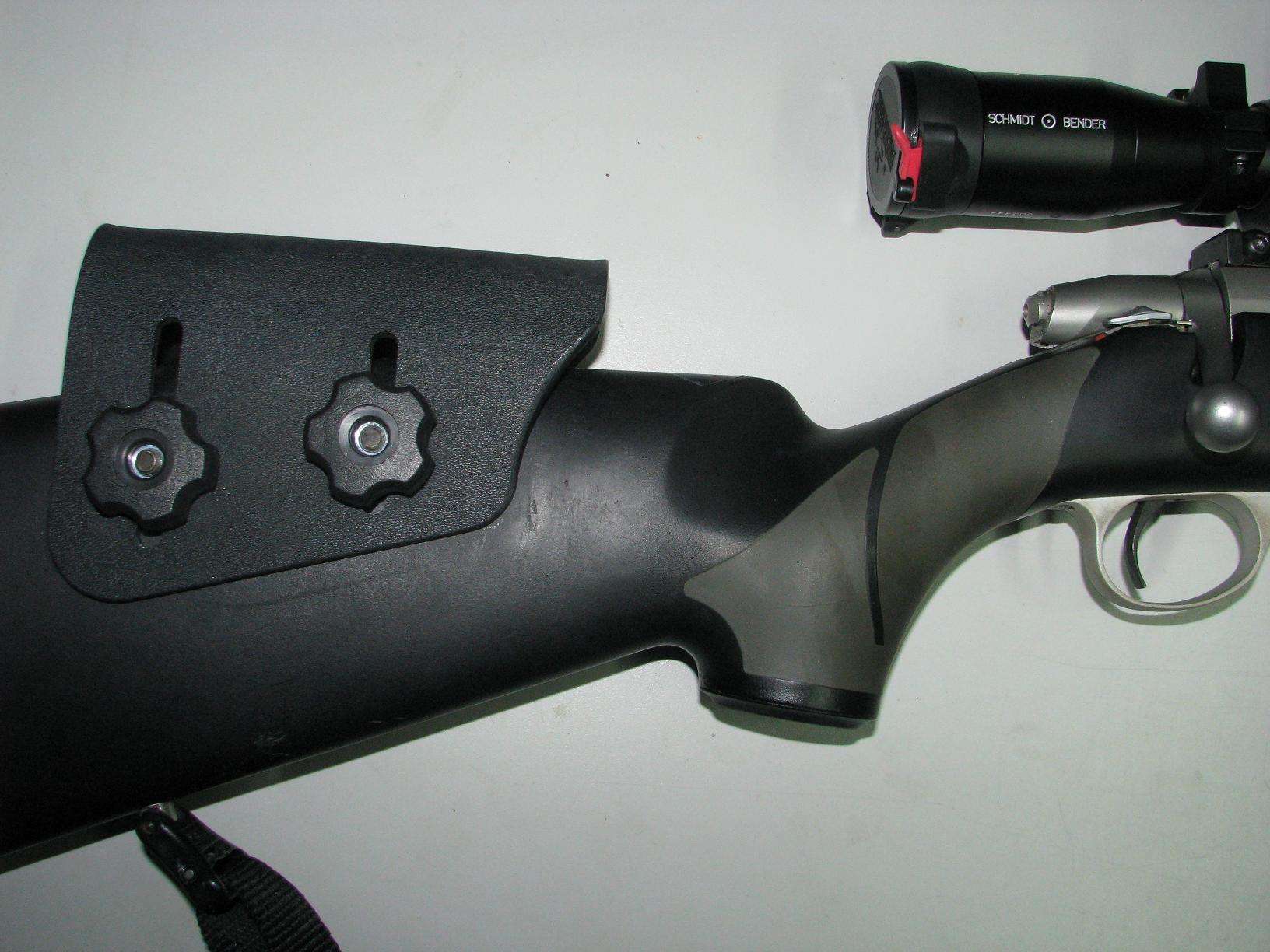

Sí, eso dice la gente, que cuanto más bajo el visor mejor, pero la gente dice muchas cosas que no solucionan nada.
Lo cierto es que las culatas de los rifles, salvo las de carrillera regulable, no se hace ninguna para tirar con visor, con todas hay que levantar la cara.
Vamos a lo práctico, hoy el rifle no expulsa porque tropieza con el visor, desplazar el visor no soluciona nada y no está la cosa como para andar probando visores.
Solución, subir un poco el visor ... y nuevo problema.
Ahora queda alto y la cara queda baja.
Solución, subir la carrillera:

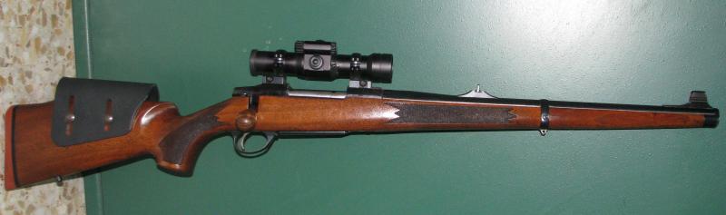

Ese Sakito de la foto, ahí donde lo ves y en .270W lleva años matando los corzos a medio kilómetro. El tuyo, en .300WSM, hazte una idea de lo que puede ser capaz de hacer.
Tu rifle está bien hecho, muy bien hecho, la culata no tanto, como todas; y protestar no es una opción, es lo habitual pero no soluciona nada.

Por otro, cabe una solución que ya he visto en otros casos cuyos detalles no recuerdo bien pero que consistía en girar 90º el visor a la izquierda y convertir la torreta de altura en deriva y la de deriva en altura. Con eso quizá evites que la vaina toque ... si es que sólo toca en la torreta. Para eso se requiere que tenga casi o sin casi los mismo clicks de altura que de deriva y que los palos de la retícula sean iguales. En los casos que vi funcionó. Pero vaya, no deja de ser un parche.
JW.
Me lo has quitado de la boca. No eres el primero al que le ocurre y la que propone JW es una solución habitual en esos casos. Incluso hay visores (no recuerdo la marca, creo que eran rumanos o búlgaro o...) que colocan de serie la torreta de deriva a la izquierda.
Si la retícula es simétrica puedes hacer lo que dice JW sin que eso tenga ninguna consecuencia. El muelle erector del bastidor estará a un lado lo cual no tiene por qué dar problemas.

VBull escribió:Mira, otro Sako, un vetusto L691 en .300WM, y una picadora de carne en montería. Quizás la panza de este Aimpoint quede incluso más baja que tu visor, pero no hay problemas de extracción porque la torreta de deriva es enana. Eso sí, el visor está marcado por los golpes de las vainas.
Q rifle más bonito!!! Ya no se hacen como ese. La pena es esa chapuza de carrillera q le has puesto. Cualquier día le pones un espejo retrovisor al Bernardo. Deberías estar preso!!!

Melandru escribió:VBull escribió:Mira, otro Sako, un vetusto L691 en .300WM, y una picadora de carne en montería. Quizás la panza de este Aimpoint quede incluso más baja que tu visor, pero no hay problemas de extracción porque la torreta de deriva es enana. Eso sí, el visor está marcado por los golpes de las vainas.
Q rifle más bonito!!! Ya no se hacen como ese. La pena es esa chapuza de carrillera q le has puesto. Cualquier día le pones un espejo retrovisor al Bernardo. Deberías estar preso!!!![]()
