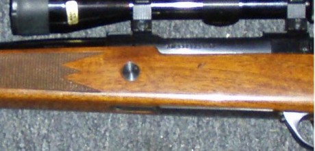

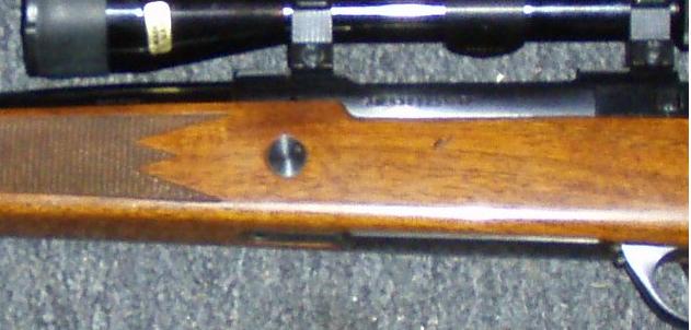

Me tiene un poco intrigado una pieza, en los rifles que estoy mirando. Unos la llevan y otros no. Es una especie de botón, que se encuentra en la madera por delante de cargador. Pongo una foto.

No es un botón. Es un tornillo pasante que muchos rifles con caja de madera, sobre todo de calibre magnum, llevan como medida para prevenir que ésta se raje.

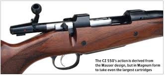

Pues te vas a mosquear un montón como mires un ceska CZ550 magnum o safari.. te mosqueara el doble en concreto :mrgreen:

Tiene la doble mision de evitar que se raje longitudinalmente , y descargar parte del esfuerzo soportado por los tornillos que fijan los mecanismos a la madera. No es un tornillo pasante, es una pletina rectangular. Los Mauser G-98 ya lo usaban.

Jajajajaja Sí, es verdad, lo del tornillo pasante era una forma de expresarme. Su nombre ofical es "pasador de la caja" aunque lo que ves no es el pasador sino su cabeza y su tornillo
Monteso se empeñó en quitarlo para restaurar las maderas de su Santa Bárbara y yo: ¡que no lo quites, pesao! :mrgreen:
Por cierto, en esta imagen lo tienes. es la pieza 65

puedo decir que tengo desde hace muchos años un 458 wm de BRNO arms-czechoslovakia, y estos magnum, no lo tenian ninguno.
