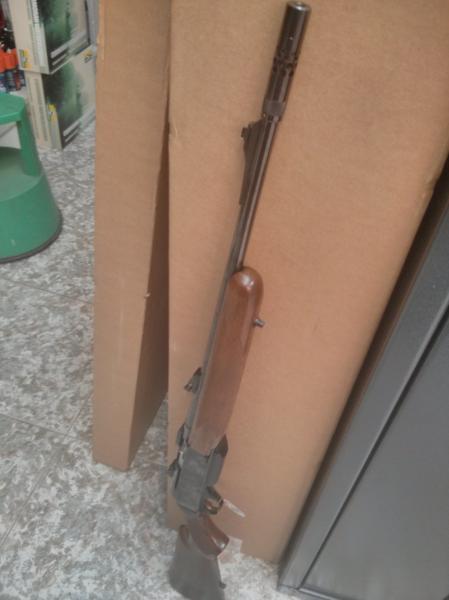

saludos
me he hecho con un BAR II SAFARI 30.06 (todavía no lo tengo en casa) que lleva incorporado el BOSS y nunca he tirado con un arma con ese sistema incorporado ni he estado cerca de alguna que lo llevara tirando.
Según he leído, en un calibre ESTANDAR como el 30.06 no es muy necesario debido al terrible e impactante estruendo que proporciona ese cilindrito agujereado al disparar, en contraposición a la disminución del retroceso que se consigue.
En los MAGNUM se dice que son más recomendables los BOSS para disminuir el retroceso, pero el bufido también aumentará.
He oído que si hay alguien a los lados relativamente cerca en el momento de disparar, le puede ocasionar serias lesiones auditivas... pero y al tirador? Le llega también súper-aumentado el bramido, o se diferencia poco al ruido a disparar sin el BOSS?
Lo pregunto pq ya tengo pérdida de audición en mi oído derecho (y creo que es de los disparos mayormente, arma corta y larga), y me asusta lo que leo del artilugio ese. Está claro que en galería SIEMPRE voy protegido, pero cazando como que no me veo con tapones, y menos auriculares.
Alguno/a que lo utilice o lo haya utilizado me pueden comentar sus experiencias con el sistema?
Al disparar los primeros tiros veré si lo saco y enrosco un cilindro sin taladrar en su lugar, o al contrario me compensa su utilización por la gran disminución del retroceso que se supone que proporciona
experiencias y dudas con el BOSS
