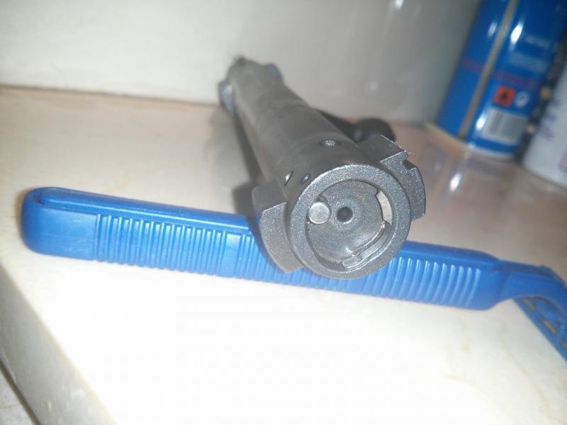

Poseo un Remintong 700 SPS en la série DG (dangerous game), en calibre 375HH, del cual sólo puedo decir que me tiene "encantado"; por su precisión absoluta, su poco peso, su encare magnífico, su precio económico, y lo mejor de todo; su poquísimo retroceso.
Esto último habrá gente que no se lo crea; más tratándose de un calibre como el 375, con puntas de 300Gr. "calentitas", pero realmente es así.
Mi rifle lo compre de segunda mano, y ya cuenta con unos pocos tiros-bichos en su historia; digo eso de tiros-bichos, porque practicamente siempre que disparas con él, haciendo las cosas bien, el animal esta muerto.
El caso es que el otro día y despues de volver del último safri realizado en el mes de junio,- en el que se llevó por delante a 14 animales-, al limpiarlo, me fijé atentamente a la uña extractora de éste modelo.
Con anterioridad ya conocia de sobra el sistema de extracción que monta el remintong, pero nunca lo habia mirado con lupa como en esta ocasión.
Como bien pude ver, se trata de una "chapita", que rodea la cabeza del cerrojo, teniendo en su parte central una pestaña que sobresale del conjunto, y que es justamente la encaragada de enganchar la pestaña de la vaina para su extracción.
La verdad es que cuanto más lo miro, más me doy cuenta de la "mierda de uña que es".
La duda que me "corroe" es que cuantos tiros durará sin romperse ese invento, me dejará tirado en mitad de la sabana Africana la proxima vez?.
Por otro lado tambien pienso que el sistema estrará super comprobado; más sabiendo que se trata del rifle mas vendido del mundo, y que es así, desde los años 50 que salió al mercado, pero no lo puedo remeriar; miro la uña, y me cabreo.
Si alguien puede aportar algo de luz sobre el tema estaria muy agradecido.

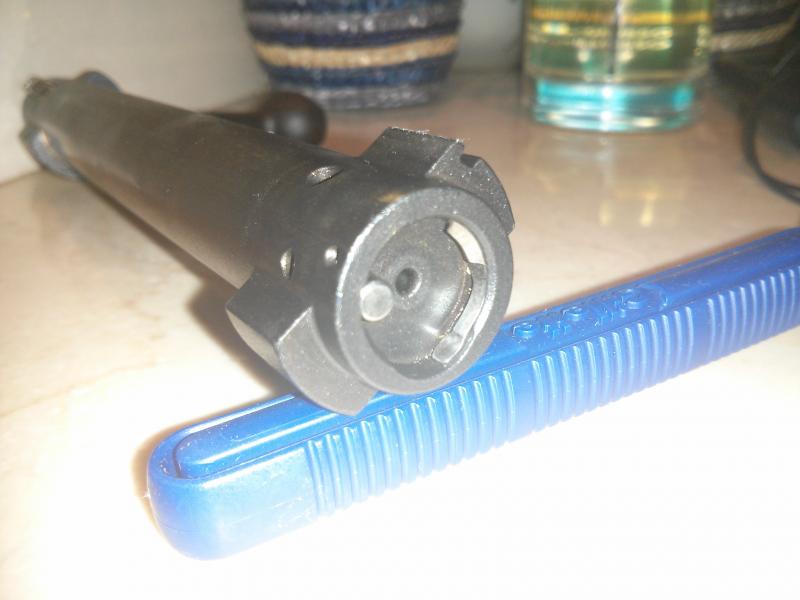

me ha picado la curiosidad y me he fijado atentamente en el cerrojo de mi Remington 700 POLICE.
Tengo un 700 SPS en 243 pero no lo tengo a mano ahora, pero supongo que el sistema será el mismo.
La verdad es que quiero suponer que es un sistema archiprobado y no debería fallar.
Hombre, como toda pieza y después de pegar algunos miles de disparos puede que por el uso se pueda romper, pero vamos, a ver si hay alguien que usa una acción 700 para tiro de forma exahustiva y nos puede corroborar o no, la robustez del sistema
El tuyo es exactamente como el mío?

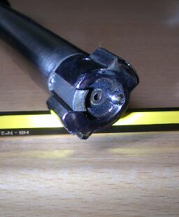

un par de fotos del cerrojo de mi sabatti en cal 308.a priori la uña parece de verdad no?un saludo
por lo demás los cerrojos parecen idénticos.
- Adjuntos
- DSC_0013-1.jpg (8.07 KiB) Visto 1613 veces
- DSC_0004.JPG (11.42 KiB) Visto 1613 veces

... y queréis decir que un sistema se estropea con sólo mirarlo y el otro es eterno?
Tengo dos 700 (308 y 243) y antes había tenido un 7MRM, y nunca me han dado un sólo problema (tampoco es que haya tirado miles de tiros con ellos), y también un SAKO 75 7MRM, y tampoco jamás ni un sólo problema.
No sé, creo que aunque un sistema se aprecie más robusto no significa que deba tener menos problemas que el aparentemente más "endeble" del 700

Que yo sepa todos los cerrojos y pon tanto las uñas extractoras de todos los modelos de remintong son iguales, lo único que cambian son los largos del cerrojo ( según el calibre), las culatas, y algunos detalles estéticos, por lo demás son todos iguales.
El mio es como el de la foto; donde se ve esa micro-uña extractora, que por otra parte funciona de maravilla, lo que no sé es cuanto durará.
saludos.
saludos.

Si os fijais y aumentais las fotos vereis que el sistema de extraccion del Remintong es si cave mas seguro que el del Savage, pues igual, solo que la parte inferior queda embebida en el cincho de los tetones, con lo que le da un extra de resistencia, o eso me parecio ver a mi. De todas formas no creo que un modelo como el que nos ocupa que seguro que hay por ahi rifles que tienen un millon de tiros y que ademas es el mas vendido del mundo empiece ahora a tener problemas de extraccion.

Perdon, pero mirandolo mas concienzudamente me doy cuenta que estoy confundido y si que teneis razon que parece algo endeble, pero como digo en el post anterior no creo que con tantos años de rodage y tantos rifles vendidos si diera problemas ya se sabria, ¿ no creeis?. En otros rifles cuando dieron problemas se supo en seguida, me remito a los que dieron los Blaser magnum, o los Merkel helix, etc..., no paso mucho tiempo hasta que era de dominio publico
