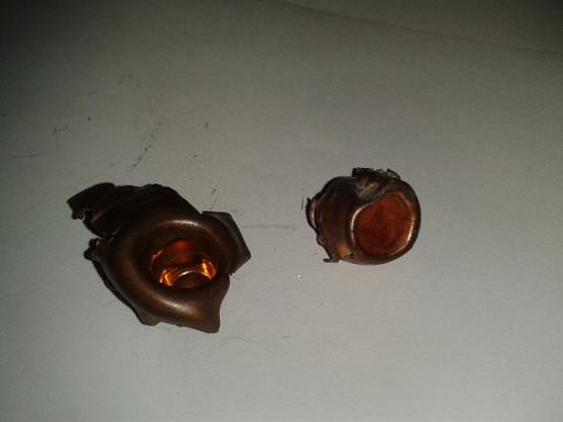

Hace mas o menos 2 años, en un aguardo a la 1 de la mañana, cuando estaba recogiendo las cosas, noté que entraba algo.
A unos 60 m. tenía los bañaderos de los jabalíes en el borde de un montecillo de jara bastante ralo.
Efectivamente, entraba un jabalí a los bañaderos y me precipité. Cuando disparé el jabalí desaparecía en el bañadero que era bastante profundo. Cuando fui a ver que había pasado ... el jabalí no estaba.
Investigando vi el impacto en la pared de arcilla del bañadero y con la navaja saqué la bala. Ha permanecido guardada en un cajón hasta hoy que la he vuelto a ver y es cuando me he preguntado "donde está el plomo".
El hueco donde debía estar, estaba cubierto de arcilla, totalmente enrasado. Debía de haberle hecho una foto, pero buscando buscando el plomo, llegué al final y allí no había nada:
y ese es el misterio, ¿dónde coño esta el núcleo? :? , en la pared del bañadero, no, eso seguro, no le encuentro explicación lógica.
Se me olvidaba. Calibre 9.3x62. RWS KS de 247 gr

Una explicación podría ser que la camisa hiciera paracaídas, se frenara, el núcleo se separara de la camisa, siguiera su camino y se metiera más dentro del barro haciendo un agujero más pequeño. Al recuperar la camisa pensarías que ese era el límite de profundidad de todo el proyectil cuando las dos piezas se detuvieron en distintas profundidades. Eso muchas veces pasa dentro de los bichos.
Por ese motivo se desarrollaron los distintos sistemas para impedir que el núcleo y la camisa se separasen: Hot-Cor, Partition (por el segundo núcleo), InterLock, Bonded ...
JW.

Yo no le veo el misterio por ninguna parte. Es un fenómeno frecuente en balas blandas y muy visible en la sobreexpansión (esa que decís que no existe :mrgreen: )
Golpea, expande y las dos partes avanzan por separado. La camisa se detiene antes y el núcleo más tarde.
O sea, que como dice JW, una vez escindidos ambos siguen avanzando y es por eso que el "vaso" de latón se llena de barro. El núcleo lo tienes en el talud de tierra.

A eso se le llama inercia¡¡¡¡ ,al chocar contra un cuerpo duro la camisa se para por su bajo peso y el plomo sigue avanzando. Por ejemplo cuando pasas un chaleco antibalas con municion no blindada es lo normal :wink:

Seguro que es así. Lo que me extrañó es que parecía que no había nada mas. En realidad el plomo debió penetrar bastante mas en la arcilla y ésta tapó el hueco de la camisa.

La más curiosa, se la extarjimos a una cierva muerta con una bala del 7RM. La camisa estaba en la misma costilla en la que impactó y el núcleo en la paletilla contraria.
La arcilla se cierra al paso del plomo aunque sólo sea por la simple implosión o cavitación que genera a su paso.

Yo una vez rescate la camisa de los cuartos traseros de un jabalí, había atravesado una pata, impactando en el hueso, la camisa estaba en la entrada de la segunda pata y el núcleo se debió desintegrar en pequeños fragmentos a juzgar por el destrozo que presentaba la segunda pata a partir del lugar donde apareció la camisa, ya que de plomo ni rastro.La anécdota fue que si busque la bala es por que alguien aseguraba que el jabalí lo había matado otra persona con una escopeta mientras que yo estaba convencido de haberle dado yo con mi 3006(no recuerdo el tipo de bala), al enseñarle la camisa completamente deformada le pregunte esto que es de rifle o de escopeta? a lo que el "demente" respondió ¡¡¡de escopeta!!!
