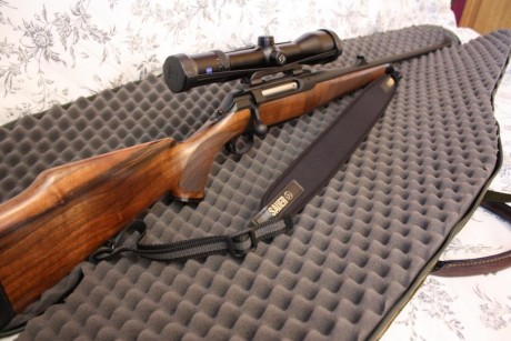

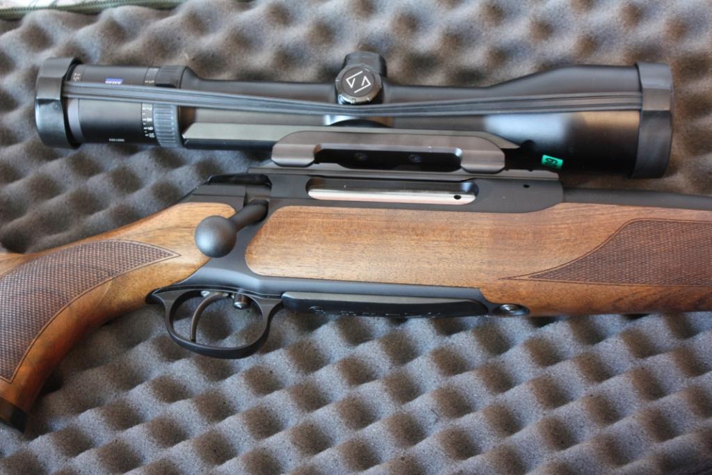

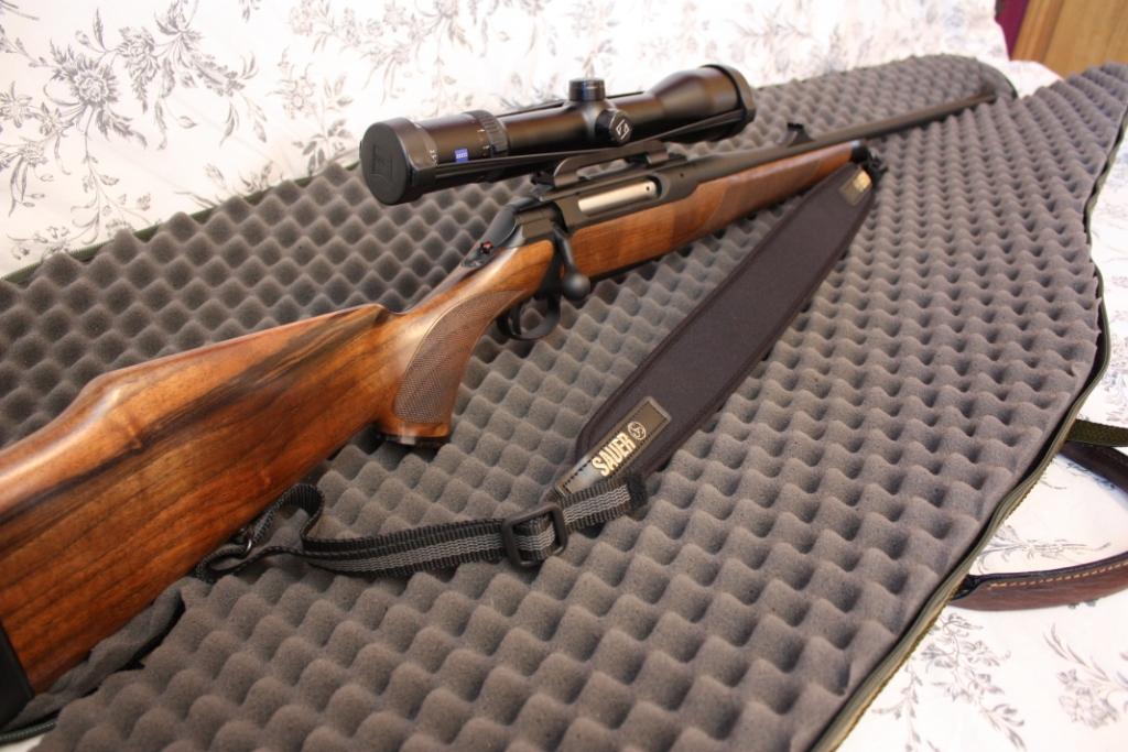

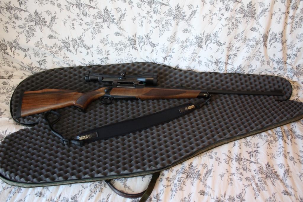

Bueno, ya tengo el "juguete" en mi poder. Espero que me dé muchas satisfacciones. Ya os iré contando.
Como prometí publico unas fotos. Esto es como los colores, habrá algunos que no les guste y otros, como a mí, que la línea de este rifle les encantará. Cuestión de gustos. Lo único que espero es que salga bueno.
Muchas gracias a todos por vuestros comentarios.

Sencillamente precioso, ahora a disfrutarlo que pa eso es. Suerte y saludos. :birra^: :birra^:
