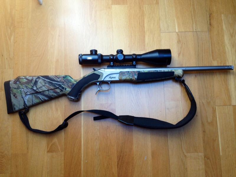

Estoy loquito con el monotiro
:roll:
Hola a todos,
Tengo un visor, el Tasco Titán 4x12x56, al que le tengo un cariño especial, ya tiene años, 70
Monotiro 308
:sniper
