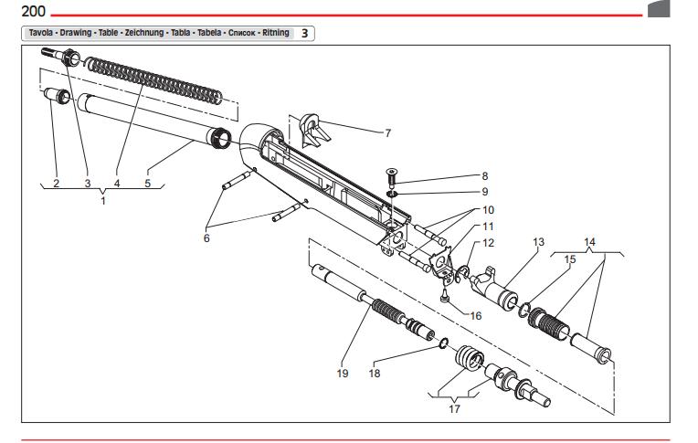

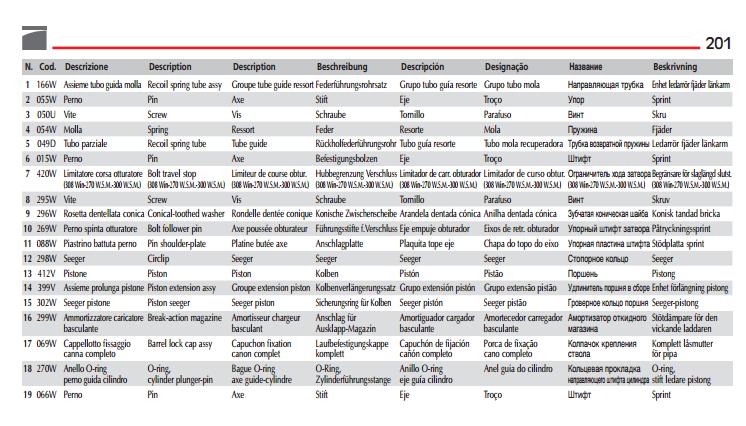

Buenas, a mi se me partió una arandela (nº 12 de la foto) y me costo bastante pero al final me la trajeron en una armería. Tuve que darles bastante la vara e incluso llevarles el despiece de las fotos para explicarles bien cual es la pieza que quería, porque la primera vez me la trajeron mal.
Creo que conseguirlas las pueden conseguir, pero las gestiones les "molestan" dado que no ganan casi nada en una arandela, aunque a mi me soplaron 20€ :shock: .....pero bueno, yo quería la original.......
Además no te creas que me la trajeron de un día pa optro, que va, esperaron a tener un pedido y tuve que esperar, aunque no me importó porque era verano, pero bueno....en fin, suerte con al búsqueda.....

Buenas, pues si, seguro que hay componentes del arma que comercialmente los encuentras, hacen la misma función, y encima más económicos........como bien dices una grupilla que no llegará ni a un euro a mi me costó 20, pero quería la original.
Pero en el caso que la pieza estropeada sea una específica del arma y no sea comercial, toca ser un "brasas" :caba: :caba: :caba: ...hasta que te la consigan y no te claven los 150 euracos del conjunto.....
Por cierto, aclarar que el despiece que puse lo saque de internet del argo endurance, si el argo es el anterior, cambia alguna piecilla y el despiece es un pelín diferente.
