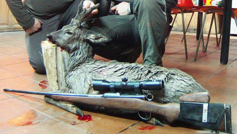

Mensajepor HISTORICOS » 13 Abr 2013 04:21
primer corzo de la temporada!

Enhorabuena por el corzo. Ese K-31 con culata sport es un proyecto que me interesa mucho. Ya hablaremos de eso, que me quiero hacer uno.
