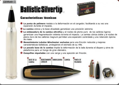

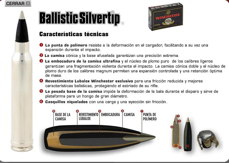

Desde aquí y en otros hilos , parece ser que la power point se lleva
el galardón BBB , no quisiera menospreciar ni mucho menos a los demás comentarios
pues con este calibre creo que cualquier punta sirve, pero centrando el tema en 200 grains , parece ser así, además de la facilidad de encontrarlas .
Adjunto la ficha que desde Winchester nos facilita sobre la Silver tip , no me había fijado hasta ahora donde pone una fragmentación violenta ,todo y que parece ser que en calibres Mágnum la camisa es mas gruesa , continua desframegtando demasiado para mi gusto .
Totalmente de acuerdo con el comentario del compañero Olduvai "El 338WM, en mi opinión, tiende a ser pasador y da bastante más retroceso en cuanto subes los g." , efectivamente es así una diferencia mas que notable .No me importan demasiado los culatazos , con 94 Kg se aguanta perfecto , pero el desencare parece como una yegua desbocada , se levanta en exceso , con tan solo 25 grains de diferencia (200/225)
Alguien mas que sepa de la defragmentacion de las balistic silver tip ?

La BT esta pensada para impactar a poca velocidad, p eso hace mucho derrame cunado tiras de cerca y explota. El problema es q las esquirlas no matan.
Una bala cede toda su energia mientras se deforma.
Ojo!!! pero no cuando se despedaza. La mayoria pensabamos q cuanto mas carniceria, mas parada. Pues no es asi.
Dices q tienes Accubond, posiblemente uno de los mejores proyectiles q existen, veras como no te ocurre mas.
En el 30-06, con pesos de 165gr, como les des de la mitad para adelante.....en el sitio. La gente q prueba esta punta no suele cambiar .Ademas al ser de camisa soldada y punta hueca,te servira para cuaquier distacia ,convinando penetracion y expansion.

Hola a todos
Melandru , me acabas de aclarar muchas cosas , entiendo que efectivamente la silver tip es lo que le pasa en este calibre una carnicería de cuidado pero no se paran en el acto , haber si pruebo la Acoubond en caza , todavía no he tenido la oportunidad .
Serán manías o la inexperiencia todavía en caza , pero, siempre he tenido este protocolo “ más greins más cerca, menos greins más lejos “ por aquello de tener un tiro más tenso .
Es una lástima que no se encuentren Acoubond en 180 grains
