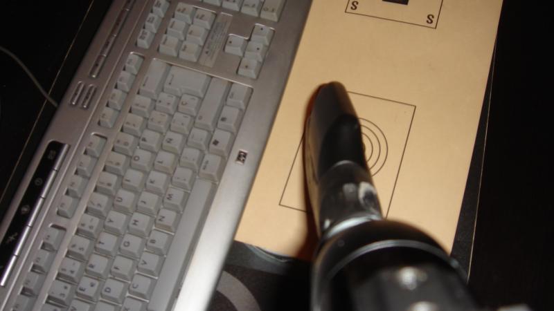

Hola colindres.
Yo tengo un argo con la culata "ComforTech® Gel Recoil Pads" la que tu llamas de goma (te aseguro de que de goma nada, tecnologia punta).
Soy zurdo y lo tengo completamente preparado para zurdo a falta de la ventana de expulsión que a mi no me dan las vainas en la cara.

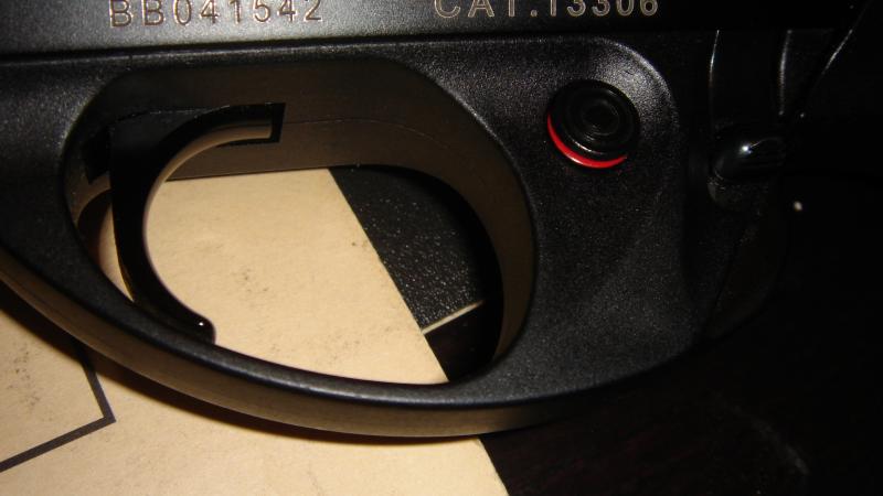

El seguro te lo cambian en la armeria ó en la casa(si lo pides para zurdo) en un momento.
cansado de dar vueltas por milanuncios buscando rifle saut de zurdo hoy me he levantado pensando en el 82
podras ver que esta para zurdo con su indicador rojo visible
La culata viene preparada para poder darle la ventaja que quieras de derecho ó zurdo, no puedo entender como quieres que no tenga ventaja.
El hombro y el ojo no estan en la misma linea y la ventaja (mayor ó menor segun gustos) es imprescindible.
Para cambiar la ventaja vienen unas piezas (arandelas)de fabrica con distintos grosores en los dos lados para darle la ventaja adecuada.
Ademas con las arandelas tambien puedes elevar la culata segun vayas a usar visor ó no.
A mi me gusta mas dejar la altura de la culata standar y utilizar carrilera, que en este caso tienes de 3 alturas, (uso la mas alta) pero para gustos hay colores.
continuo en otro mensaje para no hacer muy pesado el envio.

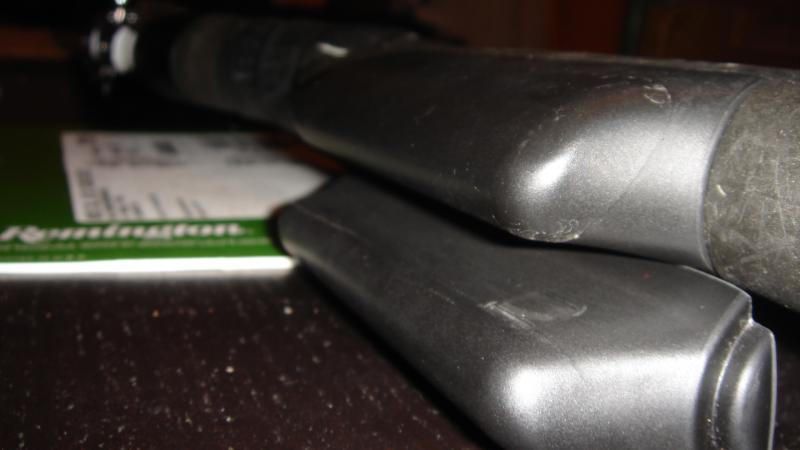

cansado de dar vueltas por milanuncios buscando rifle saut de zurdo hoy me he levantado pensando en el 80
no se si se aprecia bien las arandelas entre la culata y ls carcasa del rifle

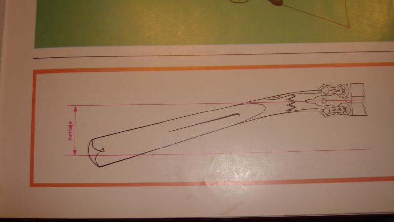

cansado de dar vueltas por milanuncios buscando rifle saut de zurdo hoy me he levantado pensando en el 81
aqui tienes un ejemplo de ventaja para diestros

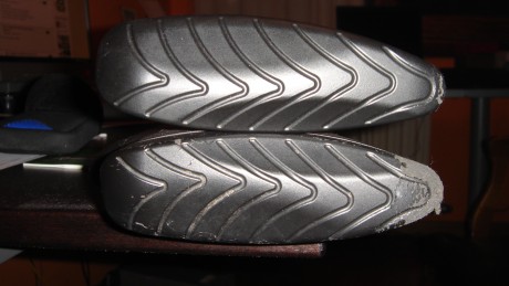

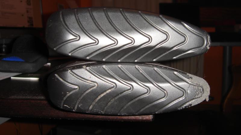

ARGO DE ZURDO II.
con respecto a la almohadilla amortiguadora de la culata tambien tienes dos tipos en tres grosores,
son de gel y son una delicia.
En mi caso la tuve que comprar aparte porque me vino con la de diestro y no me di cuenta.
cansado de dar vueltas por milanuncios buscando rifle saut de zurdo hoy me he levantado pensando en el 90
la inferior, la mas gastada es la de zurdo
Facilita que la culata se adapte al hombro izdo. y ayuda a que no se mueva el rifle en los disparos.

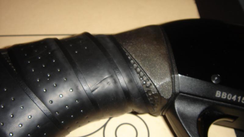

Si le tenemos que sacar alguna pega es que en mi caso (tengo la mano grande) he tenido que encintar la empuñadura con cinta de raqueta de tenis y ahora el agarre es superior.
