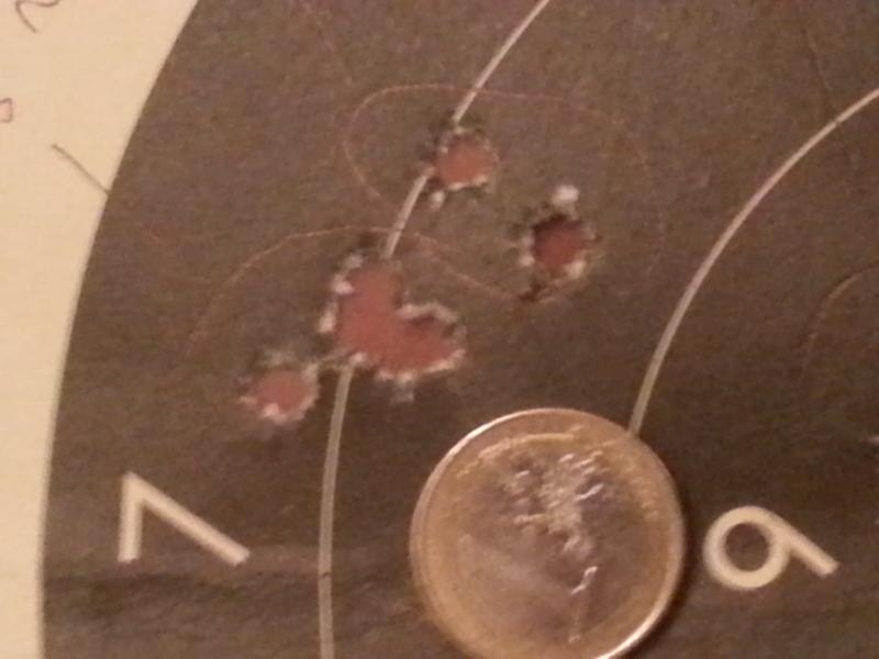

He adquirido dos xbolt, uno en 270 WSm y otro en 300 WM. Quise hacer una pequeña prueba simplemente para ver el retroceso y la agrupación aproximada, más que nada porque si los rifles eran unas castaña poder devolverlos. Tiré a 60-70 metros
Estas son las agrupaciones:
La primera foto son 7 tiros con el 270. 2 tiros un poco a la derecha del 7-8(los dos primeros) y 5 tiro en 1,5 cm con la TXP de Norma de 150 Gr que ya no se fabrica.

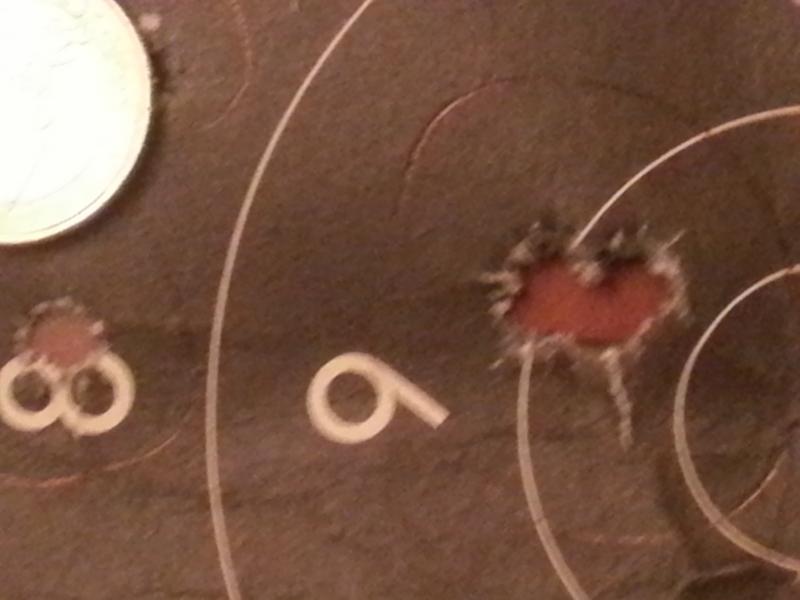

La segunda foto son del 300 (Norma punta de plastico. El tiro que esta en el 8 fue el primero. Luego hay 4 tiros juntos entre el 9 y el 10.
Yo no se si achacar los tres tiros que se fueron un poco al hecho de ser los primeros tiros, quizá el cañón tenía algo de aceite... La verdad es que es la única munición que he probado. No he pasado una tarde haciendo pruebas con distintas municiones.
No nse que pensar.
Esto es una buena agrupación para ser los primeros tiros y estar los cañones sin rodar?
Dadme vuestra opinión. Es aceptable?

Estan al reves:
la de arriba es del 300 y la de abajo del 270

No se lo que opinaran los compañeros pero para mi es mas que aceptable , Una pregunta ¿Que has usado como apoyo ? o era con un banco de tiro

Use un banco de tiro. El tiro que está más apartado del grupo en la serie del 270 tengo claro que fui yo y no el rifle, pues soy un tirador mediocre y me di cuenta en cuanto apreté el gatillo.
Tambien me mosquea el primer tiro con el 300 que fue un 8 y luego estan 4 tiros superpuestos en el 9-10 sin dejar enfriar el cañón. Ya digo que han sido LOS PRIMEROS TIROS de ambos rifles y no les he hecho nada de rodaje ni pruebas con otras municiones, y mucho menos recargadas.
Agradezco vuestros comentarios porque no sé que esperar de unas armas nuevas y el armero me ha dicho que con toda confianza si no estoy convencido las cambio.

Hola a todos. Si los disparos se han hecho sin visor y cañones nuevos, son más que aceptables. Pégale una buena baqueteada a los mismos y repite la prueba sin mezclar tipos de munición.

El caso es que el 300 me lo quedare casi seguro: un primer tiro dos pulgadas alto que puedo haber sido yo por no conocer el gatillo, aceite en el anima, falta de rodaje del cañon etc etc y luego 4 tiros enhebrando una aguja.
Con el 270 no lo tengo tan claro, aunque considero buenos los resultados para ser un cañon nuevo y sin seleccionar en absoluto la municion que mas le gusta. El caso es que en la armeria me ofrecen cambiarlo por un 270 weatherby el modelo Mark V ultralight ajustando las diferencias. En internet he leido de todi de este rifle: bueno y malo. Entre lo malo que muchos de ellos no son precisos por ser cañones largos y delgados.
