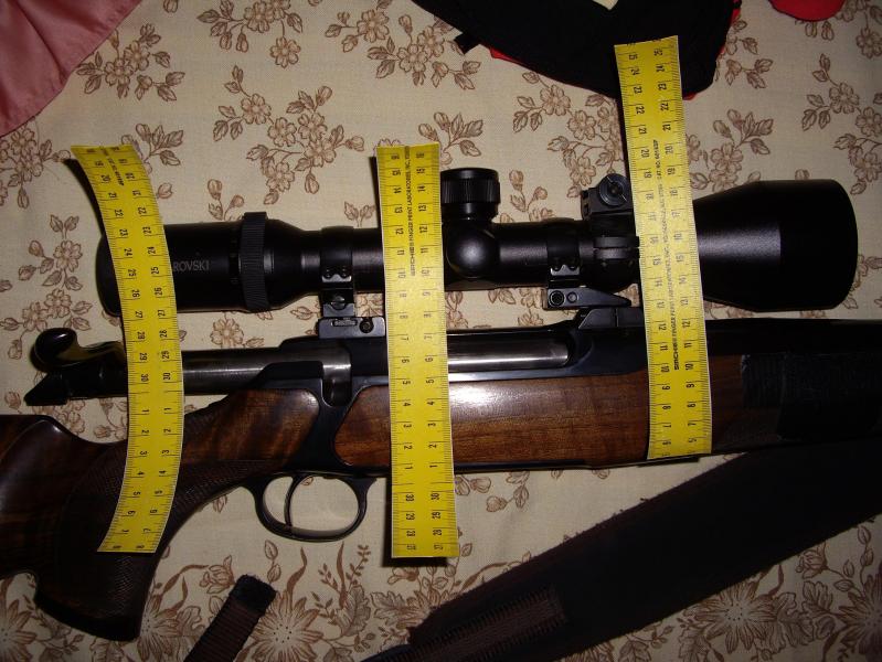

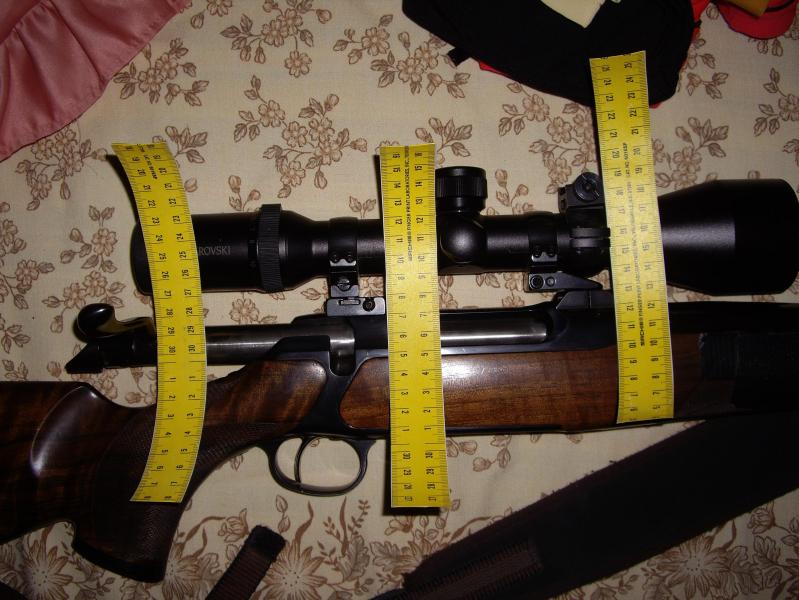

El cerrojo, no le estorba el visor absolutamente nada.
Una foto vale mas que mil palabras
Hola compañeros como ya os conté he comprado un sauer 202 classic, con el cual estoy muy contento.
La 130
La 131
Sauer visor 2,5-10X56

Mensajepor Olduvai » 17 Ene 2013 07:08
huronescazan escribió:El cerrojo, no le estorba el visor absolutamente nada.
Pues sí que van sobradas :roll:
En mi opinión, con un cerrojo tan suave como ese que se maneja muy bien, el visor lo veo alto. Incluso pueda ser que para tirar con la mira tan alta apoyes la barbilla y no la mejilla en la culata.
