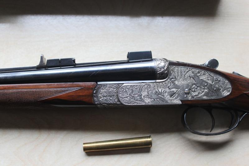

Yo ese problema lo tuve en un Sarasqueta del 9.3x74R, le puse bases Apel en la solista, ya se que es una chapuza, pues las bonitas son la Akah,que además en esos modelos para express son bajitas aposta, pero valían lo que una querida sueca, así que le puse las Apel. Pues bien, como quedaban mas altas que el alza y el punto (Sólo dos milímetros, pero suficiente para joderlo), te digo lo que me hicieron el la Armeria Ramón Alonso de Madrid: Le recrecieron el alza con alambre de acero y soldadura de oxiacetileno (Yo lo ví, le van recreciendo con el alambre fundido)y después, le colocaron un punto (El Sarasqueta mío lo lleva de los que entran por delante, tipo hoja, con el grano dorado finísimo), idéntico, pero 2mm más alto.Luego le hizo el tío el alza con su rayita delantera y todo, abierta, en V,a lima, pero con el medio bujerito finísimo, y le pulió y pavonó, no tardó ni media hora. Los puntos, en cualquier armeria de las antiguas(Quiero decir las buenas) tienen de todas las alturas y tipos. A mí, cundo tiraba a punto, me chiflaba el finísimo dorado, que se ve bien contra el monte. Mi vista ya no permite esas frivolités, así que ese rifle lo usa mi hijo. Pero insisto, no es necesario mecanizar un alza entera, el método que te digo es perfecto, y NI SE NOTA.

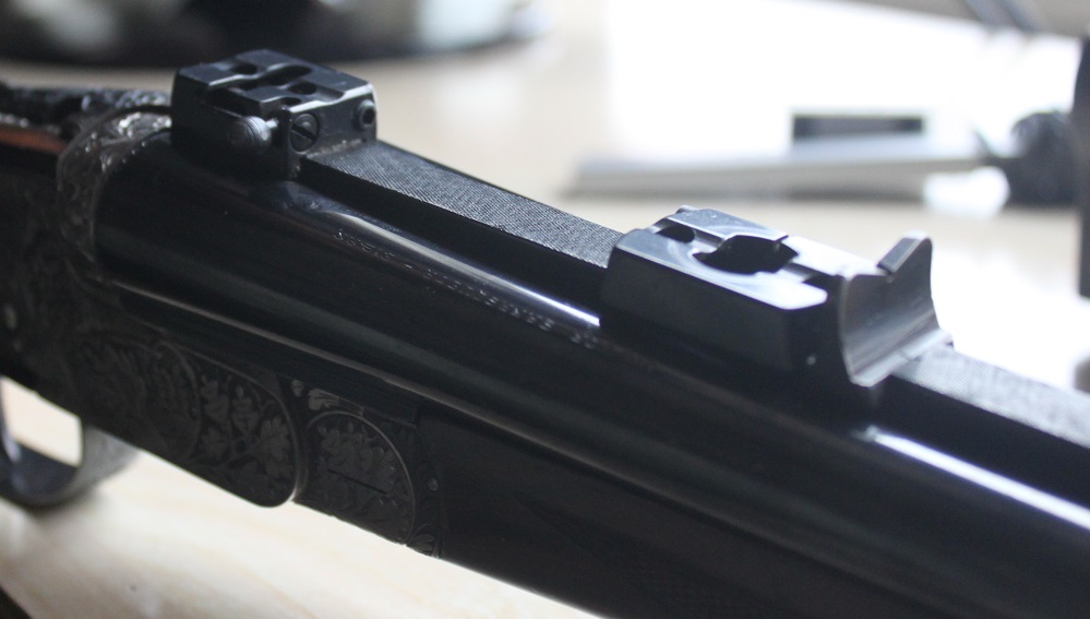

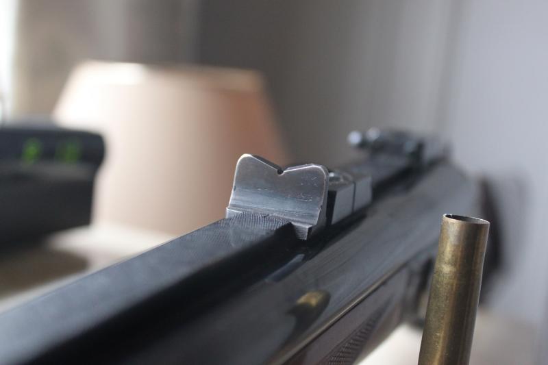

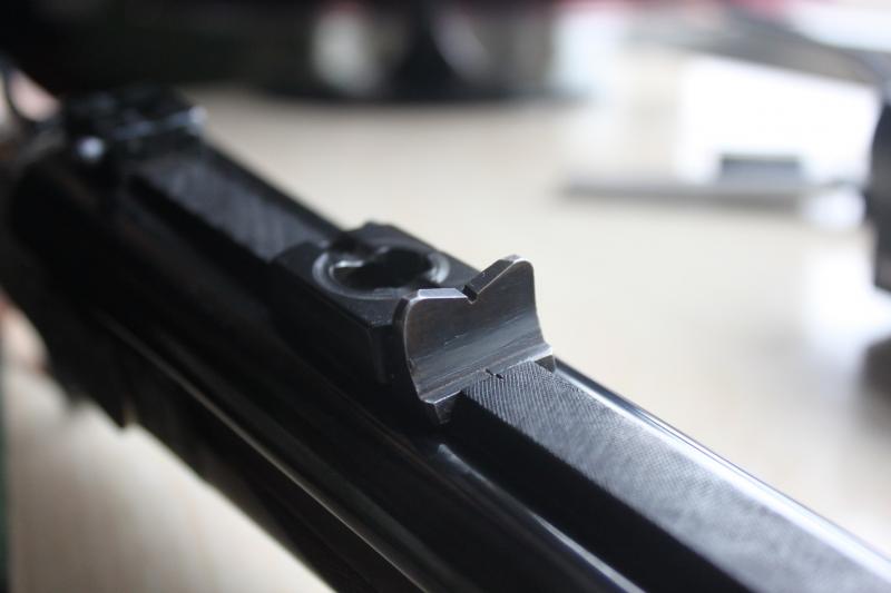

Hasta hoy no he podido ir a casa de mi hijo, y he tenido que usar una reflex de mi hija que no conozco el Macro. Te envío varias fotos donde creo que se ve el trabajo bien. Mañana te mando las del punto de mira, creía que las había metido en el pendrive y no están. El punto es idéntico al original, pero no dos, sino tres milimetros mas alto, y el alza tambien (No dos como te dije, sino tres).Atiende bien: Según Alberto, el armero que me lo hizo, hay dos métodos:
Uno es cortar el alza por la base y soldarle un tramo que haces a lima, luego de soldarle al muñón del alza, le suelas toda la parte alta si te gusta y la quieres exacta, es decir, la que tenías.
Otro es recrecerla con alambre y soldando , soldando (Derretido), la recreces, y luego a lima, la rehaces.
Después la limas de delante, detras, los lados, haces la V, y el canalillo para el punto dorado finísimo. Yo con ese rifle hice varios dobletes de cerca que no se te aflojaba en una semana, pero no nos engañemos, sin visor, en cuanto tiras a 80 metros a un guarro a todo trapo, es dificilísimo. Por eso le puse el Visor, un Zeiss de 4 fijos y retícula 4A. Si hubiera sido hoy, le hubiera puesto un visor mas barato (Un Meopta o Leupold son cojonudísimos) de 1-4x24.
