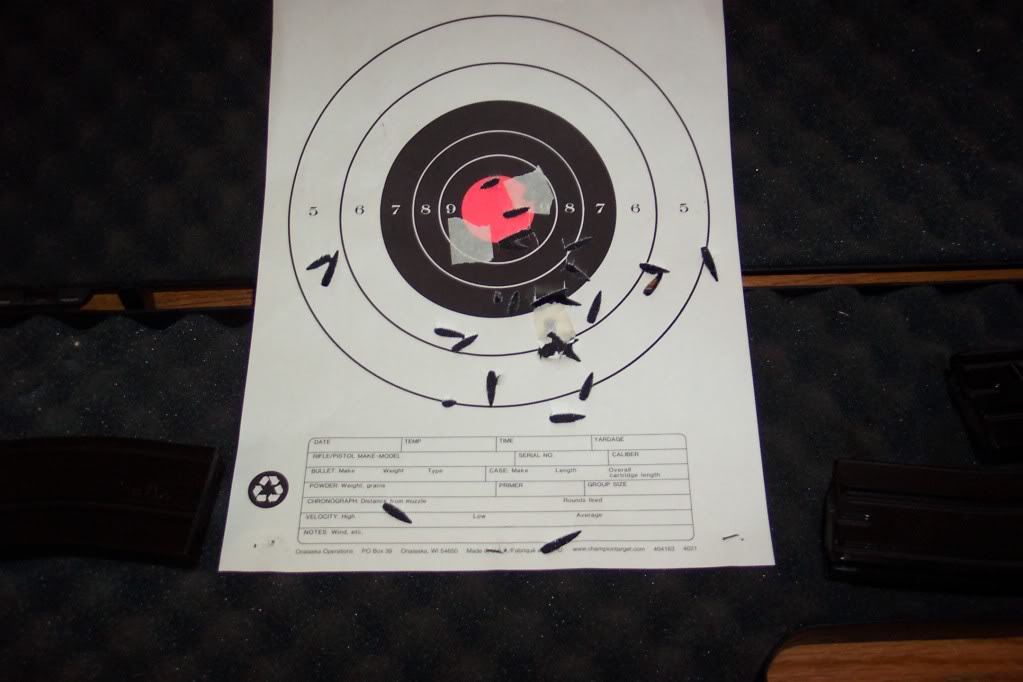

Re: Puntas "pesadas" en 30-06. Opiniones...
en el foro de la foto estan que no se aclaran pero creo que es problema del paso de las estrias, os mando la foto
Va a ser como las tostadas untadas con mantequilla por un lado que para que entren rectas vas a tener que tirar al doble de distancia
fuera bromas, ¿eso es con paso de estria 1:12 o 1:10?
Porque desde luego no es lo deseado
