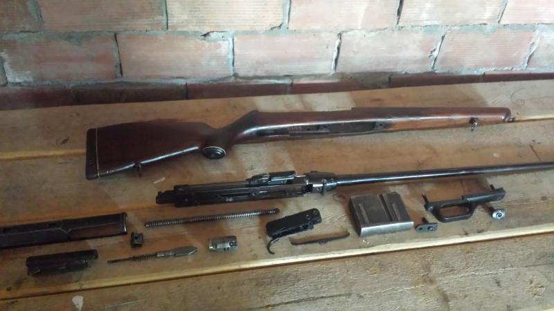

kiazara2
Mensajes: 3807
Registrado: 31 Oct 2013 13:26
Re: Depiece HK940
Mensajepor kiazara2 » 14 Jun 2020 22:24
Yo he desmontado mucho los hk 940,y sin tener un minimo conocimiento luego es dificil volver a montar todo, incluso algun compañero lo ha desmontado para supuestamente limpiar, y nunca mas logro montarlo, y he tenido que volver a desmontarlo, todo y montarlo con todo bien montado y en su sitio, un punto devil de este rifle es el silentblock de goma que lleva en la parte trasera del carro, para amortiguar este, y no dar metal con metal, con el tiempo y aceites etc se descomponey se deshace en trocitos, con cun poco de maña y algun silentblock de ferrereria, dandole la misma forma, solucionado, porque no es facil conseguir el original,
Hola me gustaría saber si alguien sabe donde puedo encontrar el manual de despiece del hk940, es para 50
