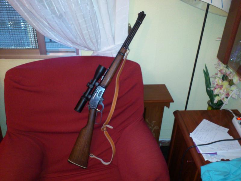

[img]Hola compañeros, necesito vuestro consejo, urgenteeee!!!! , jajajaa
El tema compañeros va de un marlin de palanca, con unas bases warne, creo que de aluminio, unas anillas warne maxima desmontables y un visor imperator.
Para el montaje de todo el conjunto segui vuestros consejos,entre ellos, pegar la anilla delantera totalmente hacia adelante, y la trasera completamente hacia atras, con la finalidad de conseguir que el visor al desmontarlo y volverlo a montar, siempre vaya a su sitio. Pues bien, despues de ponerlo a cero el sabado pasado, una vez en casa desmonte el visor y para mi sorpresa al volver a montarlo y comprobar si seguia completamente ajustado, pude comprobar que se mueve hacia adelante y atras como un milimetro o menos.
Os puedo asegurar que no es tema de tornillos, los cuales aprete bastante fuerte y les aplique fijatornillos.
Me tiene un poco desconcertado, a que se puede deber?
He pensado en ajustarlo completamente hacia adelante, apretar la palomilla, flojar la otra anilla y pegarla hacia atras, pero me temo que con diez disparos, esa holgura volverá a aparecer.
Otra cosilla que me he dado cuenta, es que las anillas warne máxima, cuando tienen la palomilla floja, el tetón que entra en la base, campanea, se mueve un poco, no se si esto habra influido.
Por favor una ayuda. Muchas gracias a todos, os dejo una fotito del rifle.[/img]

Re: LLAMAMIENTO A LOS EXPERTOS EN MONTURAS WARNE MAXIMA, AYUDAAA
Lo llevas mal montado.
Las dos anillas tienen que ir totalmente hacia delante.
Leete las instrucciones.
Me he quedado sin palabras, jajaj. Siempre pensé en que la colocacion de las anillas en las bases eran como os he descrito, nunca las dos hacia adelante, de hecho, monte todo el conjunto tal y como me recomendasteis en este foro.
Entonces pensais que ese desajuste se puede deber a que coloque las anillas, la delantera hacia adelante y la trasera hacia atrás?
Cómo rectificaria las anillas para colocarlas en la posicion optica y que el rifle no pierda el 0?
Eso ultimo creo que imposible. Tendras que volver a ponerlo a cero si o si. No sera nada demasaido gordo (igual solo 1 moa) pero tendras que hacerlo.
Incluso con las anillas perfectamente montadas cada vez que lo montas y lo desmontas varia 1/4 de moa mas o menos.
Yo no tengo la culpa.
Es lo que hay.
Piensa que no es 100% acumulativo, es decir que si lo montas y lo desmontas 20 veces no tendras 5 moas de fallo sino que igual estas solo por 1 o 2 moas mas o menos.
De todas formas ni la temporada es tan larga (por lo que no lo montaras y desmontaras tantas veces) ni ese conjunto arma-calibre es tan preciso ni tirando de pie sin apoyo seras tu tan preciso como para que se note tanto el error acumulativo, por lo que con ponerlo a tiro una vez cada año tendria que ser suficiente.
Es lo que hay.

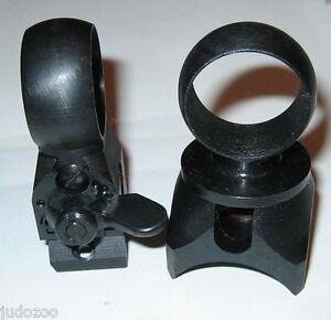

En este caso, si las comparamos con unas appel....
O estas también tienen ese desajuste?
Teniendo en cuenta que yo las anillas las coloque la delantera hacia delante y la trasera hacia atras, el desajuste despues de 10 disparos, que será de medio milimetro, piensas que se deberá al desplazamiento de la anilla trasera? Porque si es asi, la delantera no habrá sufrido variacion alguna, por tanto colocando el visor en la base, ajustando hacia adelante, apretando la palomilla delantera, flojando del visor la anilla trasera y ajustandola tambien hacia adelante, no deberia de variar el tiro no?
Un gran saludo y muchas gracias por todo.
En la appel tú no haces fuerza...
Unas que se me soltaron, al llevarlas al armero me dijo que no deben llegar al tope, porque eso es evidentemente que tienen holgura.
De forma que entiendo que las appel las puedes montar y desmontar el numero de veces que quieras que siempre estarán igual de mal (o de bien), que cada vez cambiarán, pero el rango ha de ser el mismo con un desmontaje que con 100.
