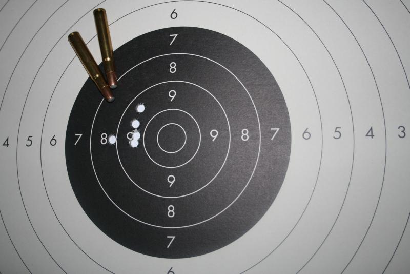

Empiezo yo. Este blanco es de esta mañana. El tiro alto es el primero, limpio y frío. El suelto a las 9 del grupo es el último. Los tres juntos son 2º, 4º y 3º de arriba abajo.
Mi Remington 700 BDL. Anillas Warne bajas. Visor Leupold VXII de 1,5-4X, en 4X@100 metros.
Sentado, con apoyo en mi torre Sinclair delante y saquete detrás.
Vaina Remington. Punta Sierra GK de 200 grains. 58 grains de SP-7. Pistón CCI 200.
Aclaro que aún no está puesto en tiro. Sólo estoy en la fase de desarrollar la carga, que por cierto ya considero terminada. Lo último será centrar, poner a cero un poco alto, no mucho porque es para batida, y por último hacer tiro real.

¿Nos animamos a mostrar blancos de nuestros rifles de caza habituales? Con la munición que habitualmente 10

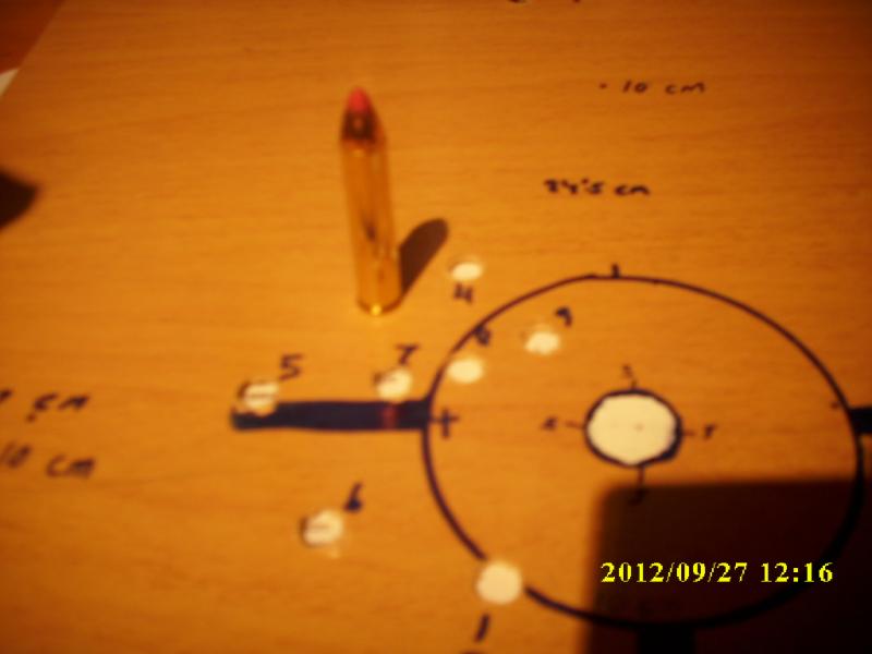

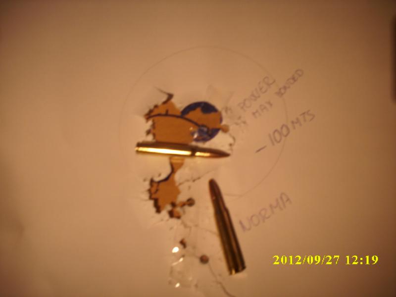

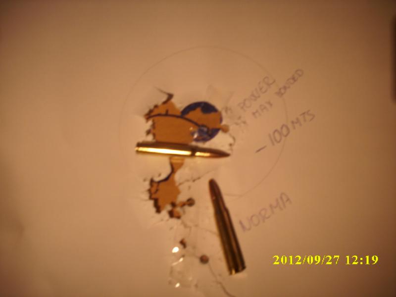

hola compañeros la primera foto es de un 444 a 100mts con las nuevas hornady,los primeros disparos no tenia bien puesto el visor :oops: :oops: luego para que no quedase feo he tirado al + que hay bajo 7,8,9. la segunda foto es la diferencia de caida de norma punta de plastico y winchester power a 100mts,pienso que puedo tirar con las dos pero subiendo un poco con las norma :mrgreen: :mrgreen:

el ptimer tiro de norma no tenerlo en cuenta,el que esta pegado al culatin de la bala. y las fotos estan el contrario de como he descrito.

arocho escribió:el ptimer tiro de norma no tenerlo en cuenta,el que esta pegado al culatin de la bala. y las fotos estan el contrario de como he descrito.
¿Que calibre es?

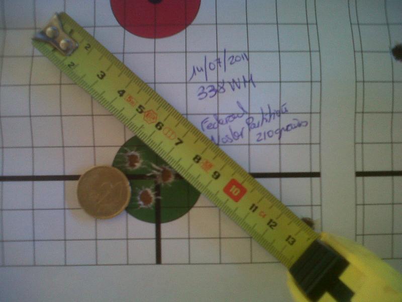

Yo empiezo por poner las agrupaciones de un Remington 700 XCR en 338WM, del cual me he desecho por otros motivos (no por tirar mal). El visor utilizado fue un Sw z6i 2-12x50 montado sobre unas monturas apel de anillas.
El tiro fue en galería a 100metros y apoyado en sacos delantero y trasero. Los aumentos fueron a topo, es decir a 12 aumentos.
La munición fue comercial; la nosler partition en 210 grains cargado por Federal. Fue durante una puesta a tiro concienzuda antes de un rececho de un ciervo.
La distancia entre centros de impactos fue de 1,8cm

la primera foto es de un 3006 y la segunda de un 444.los dos puesto el visor gracias a los compañeros del foro :birra^: la verdad es que me guiaron bien :wink:

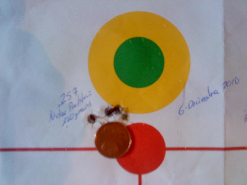

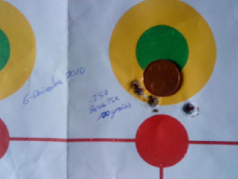

Aquí va otra. Rifle Weatherby Vanguard sintetico en calibre .257Wby con visor bushnell elite 6500 2,5-16x50. Tirando en galería de 100mm, con sacos de apoyo delantero y trasero. Disparo a 16 aumentos.
He de decir que este rifle se tragaba cualquier munición, agrupaba igual de bien las barnes, las partition, las bst,...
La primera foto es con munición comercial weatherbay con puntas nosler partition de 120 grains.
La segunda es también con munición comercial weatherby con puntas barnes TSX de 100 grains. (en esta foto se ve un primer impacto algo más abierto. Es el mprimer disparo despues de limpiar el cañón; por lo que supongo que se iría algo más por eso)
Ambas agrupaciones están por debajo de 1,5cm.
