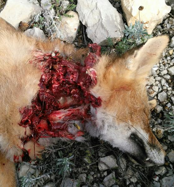

Buenos dias compañeros:
Aunque este hilo tiene unos años, como veo que varios de los que habéis hablado aquí tenéis un BLR en 308, queria haceros una consulta:
Le regalé a mi padre un BLR en 308win, y pregunté a foreros que me aconsejasen munición que agrupase bien en ese rifle , ya que me creaba muchas dudas lo de tener el cañón de 51cm. Me aconsejaron la Hornady SST de 150 grains y la verdad es que monta los tiros a 100 metros. Pero me preocupa un poco el comportamiento del proyectil al impactar en la pieza, ya que me da que expande demasiado rápido. Os pongo una foto...
Mi pregunta es: ¿qué punta usáis que os haya ido bien para jabalí,venado, perdiendo el mínimo de precisión?
Gracias por vuestra atención

No hizo orificio de salida

[quote="Fieltro"]Buenos dias compañeros:
Gracias por vuestra atención[/
Jodo compañero!!.....como te las gastas con los raposos

Amigo Agmalumbres, las balas iban para donde yo apunté...jejejeje

Las SST de 150 grains son las que llevan punta de plástico y las que agrupan bien en mi cañon de 51cm pero me preocupa, como os digo, la rápida expasión que observo. Puede que una punta de plomo controle más la expansión, pero no me gustaria perder precisión...por eso os pregunto a los que usáis este rifle, qué punta puede ir bien para lo que yo quiero-

Hombre...a un zorro que quieres.
Yo tengo un BLR en 308 tambien y tiro SST de 150gn y agrupa de miedo.
Tambien he tirado a varios zorro con esa punta y alguno ha quedado unido por la mitad por un cacho de pellejo (Literalmente seccionado). Todos con resultados similares.

Y cómo le sentará esa punta al jabalí?
