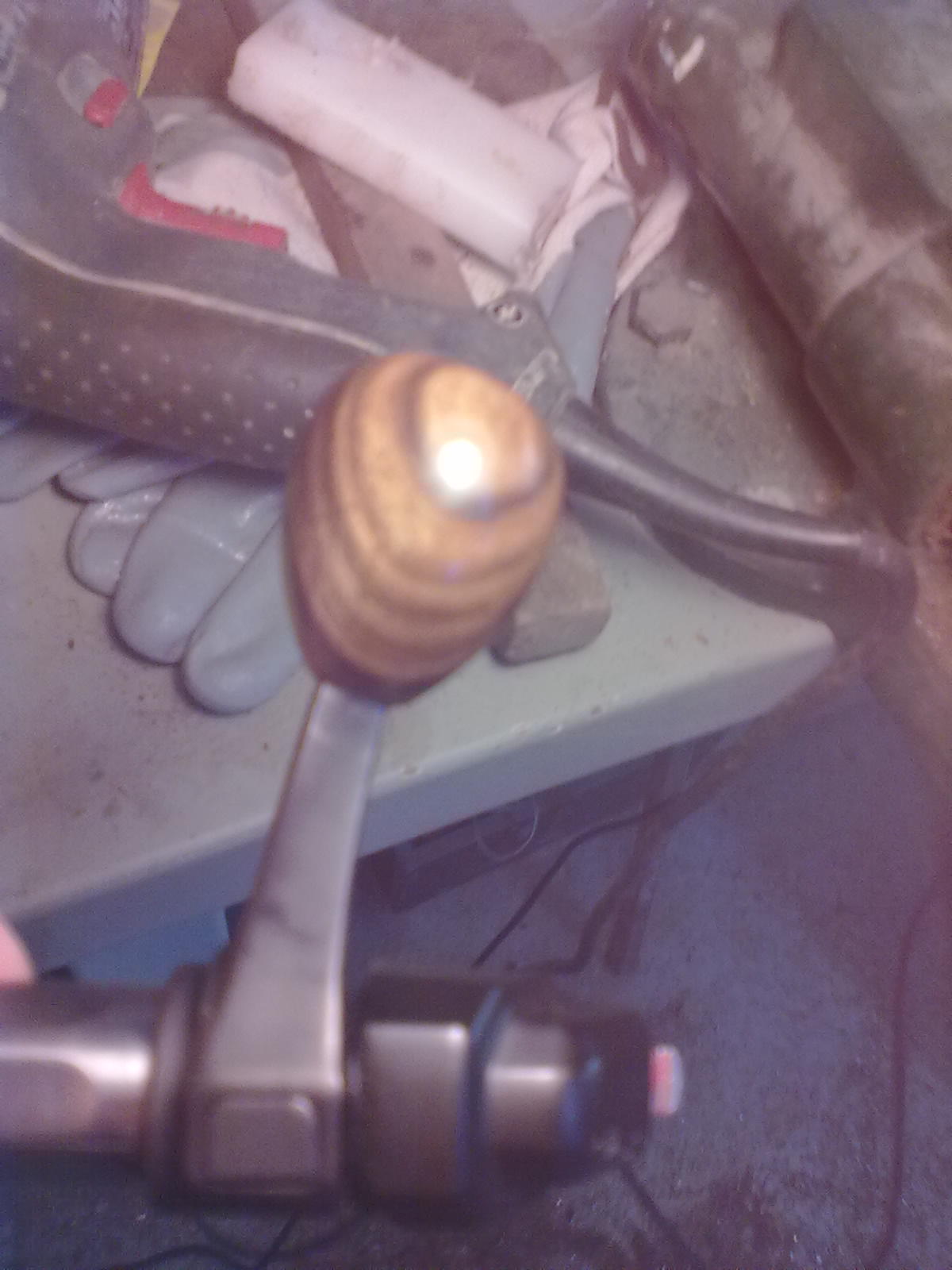

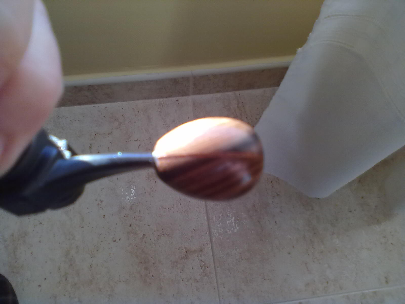

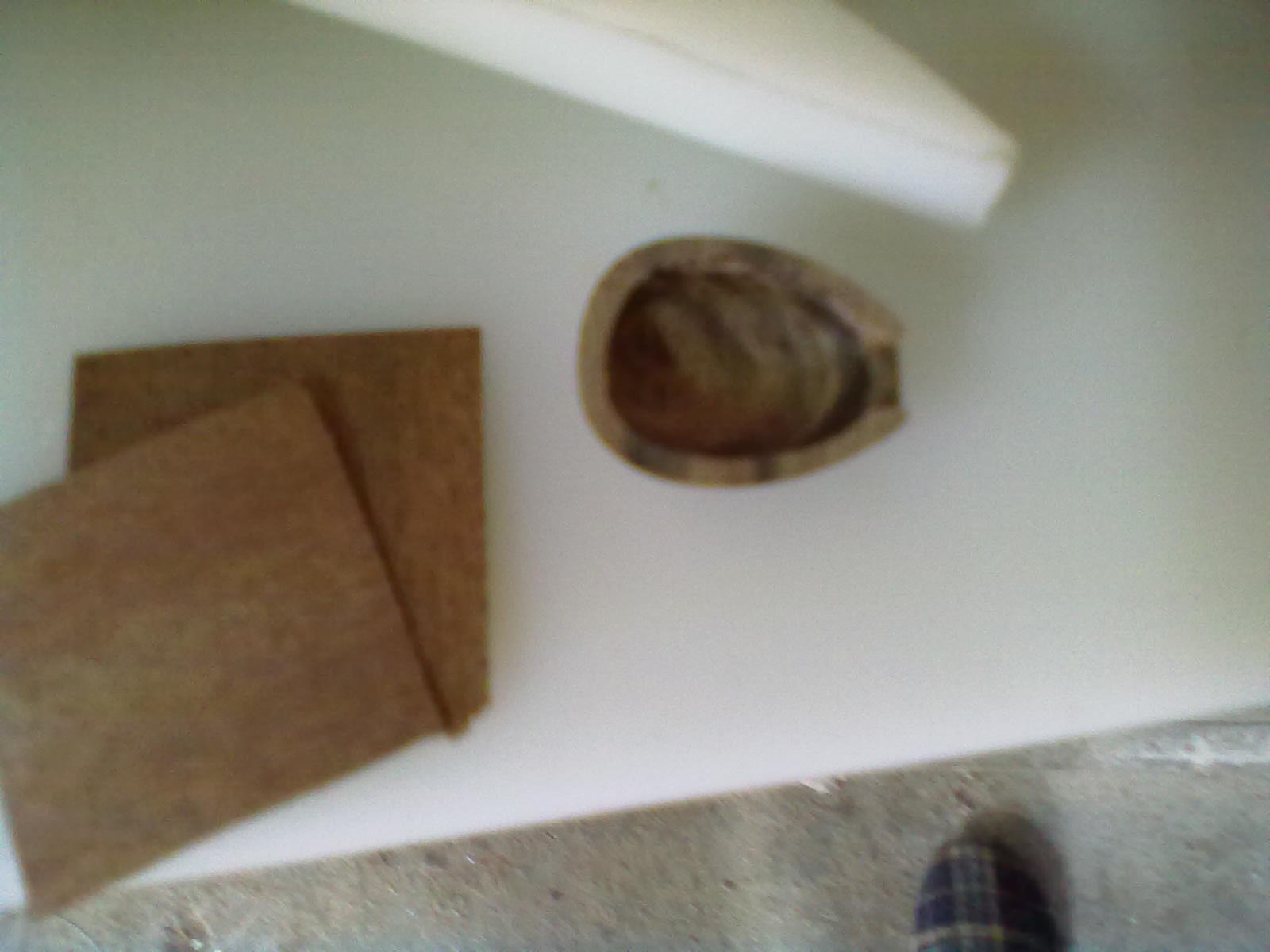

Solución a un problema parecido en un X-BOLT, sin cortar, ni soldar ni modificar en nada el material original del cerrojo. En mi caso la única necesidad era agrandar un poco la bola. Las fotos no son muy buenas pero se puede apreciar el resultado, es una bola de nogal cortada en dos, ahuecada y vuelta a pegar alrededor de la bola original con pegamento epoxi , la junta de unión que se ve, son dos laminas de Sapelli de rechapar que fueron pegadas a una de las mitades antes de vaciarla.

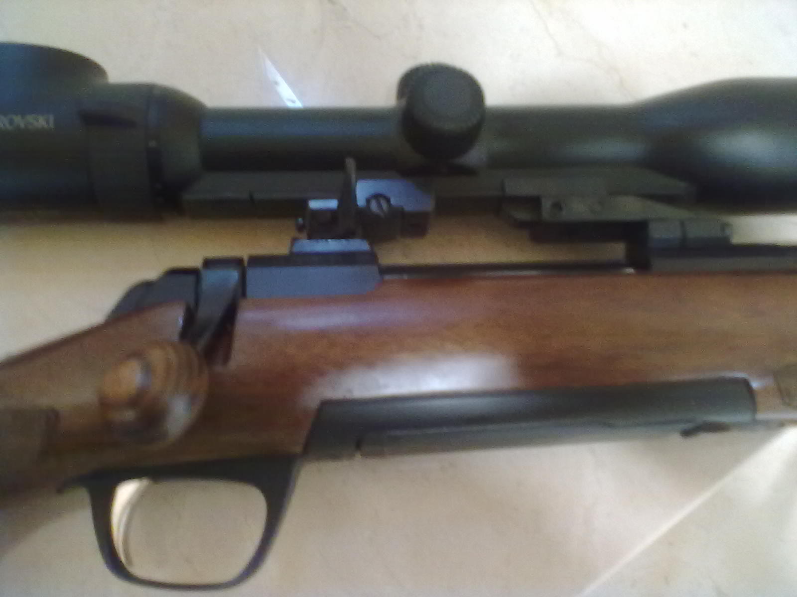

El resultado final. Puede gustar o no pero a mí me funciona.

Pues si has empleado epoxi, no creo se mueva, además mucho mas ligera la bola de madera que una de acero, incluso el tacto será mejor.
Antes de que lo patentes me hago una. :apla: :apla: :apla: :apla: :apla:
Solo una critica constructiva,..si hubieras podido encontrar una madera mas similar a la del rifle,....la cosa hubiera sido la perfección absoluta, ...entiendo que es difícil.
Un abrazo.
