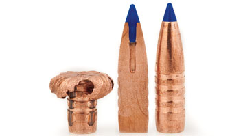

Supongo q son las de punta azul, has recuperado algún proyectil? Como andan de penetración? Tienes fotos de los proyectiles?
Me gusta ese proyectil, aunque a mi modo de ver,le falta algo más de hueco para facilitar la expansión a velocidades moderadas.

Hay un modelo del fabricante Nosler ; el E-TIP que tiene lo que le falta al Barnes. Echales un ojo melandru
https://www.shootingtimes.com/2011/01/04 ... er_200802/

cutis escribió:Hay un modelo del fabricante Nosler ; el E-TIP que tiene lo que le falta al Barnes. Echales un ojo melandru
Pues yo la veo similar, diferenciandose a primera vista, únicamente en los anillos, que la nosler no los lleva............
En cuanto a coeficientes balísticos si hay diferencia, 0,489 para la nosler -etip y 0,412 para la barnes ttsx (0.284 en 140 grains).
Dudo si la perforación es de mayor longitud en la nosler que en la barnes

Si te fijas el cono es mas ancho en la nosler ; la barnes es mas parecida a la Hornady GMX
https://www.hornady.com/store/GMX/

cutis escribió:Si te fijas el cono es mas ancho en la nosler ; la barnes es mas parecida a la Hornady GMX
¿con el cono te refieres al taldro de perforación?
