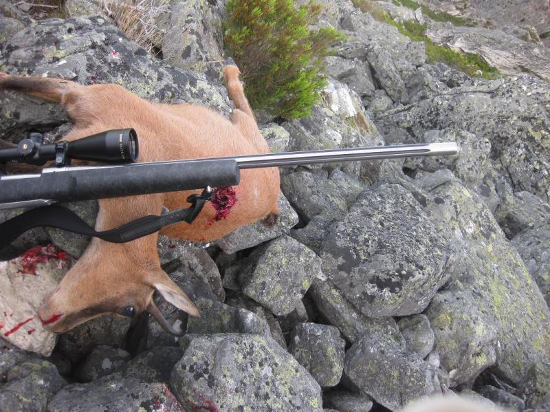

Hola amigos , el año pasado me compre un RemingtonSenderoVfII 7RUM , con culata Hs precision , le puse 90
rebeco a 328m , 150gr scirocco 7RUM
frangao
Mensajes: 128
Registrado: 27 Abr 2009 03:01
Re: UN AÑO CAZANDO CON EL 7RUM
Mensajepor frangao » 04 Jun 2012 17:07
vale ya tengo el Paint , ese fue el primer animal que abati con el 7RUM , estaba a 328 m medidos con un leica , por no conocer el calibre le apunte como siempre a la aguja , y ya veis que lo lleva en la misma aguja , si le tiro al viso , calenton de agujas seguro!!!! ahora a 400 m le tiro al viso y todo lo demas al sitio.
7mm Rem. Mag. (160 at 2950) 9.0 20.3 12.0
