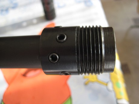

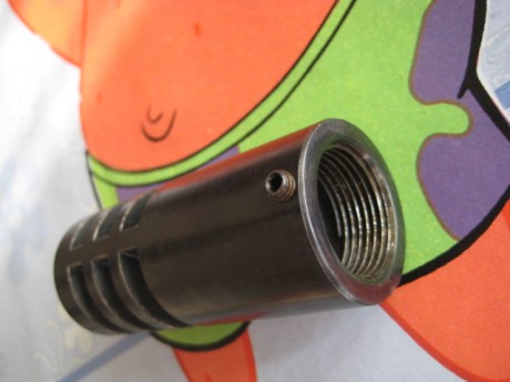

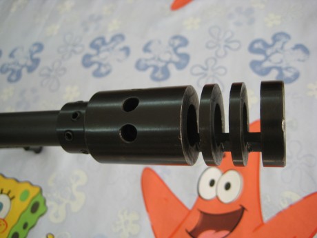

hablo de recuerdo y no se donde lo vi, en una ocasion vi unas piezas que se colocan en la punta del cañon atornillado, y que en el otro estremos tiene la rosca el arma no se toca y se podria poner un freno de boca, alguien que pueda dar algo de luz mientras busco donde lo vi, saludos
pongo el enlace de este otro foro donde aparecen unas imagenes donde sale a lo que me referia, salen algunas imagenes y otras ay que estar registrado, ahora viene la pregunta clave, ¿ son legales ?, el arma no se modifica ni se toca y los frenos de boca no estan prohibidos, pero el señor de la capa verde puede pensar que es para usar un silenciador, saludos

Re: Freno de boca remington 700
mira en compra venta que estaba hace poco un freno de boca que no necesitaba roscar el cañon.
Estaba en un 700 si no creo mal recordar de un cantabro que lo vendia , si vuelvo a ver la pagina te digo donde es ahora no la encuentro.
Hola: Hay varios modelos de frenos de boca que no necesitan roscar el cañon, van sujetos con una abrazadera. Este es uno de ellos. https://translate.google.com/translate?r ... S_CLMZ.htm
Mira me cuesta la leche insertar archivos pues soy un zote en esto del ordenador pero esta foto viene de un archivo de manu06 que vendia un savaje calibre .308 en este foro ahora esta vendido pero aun figura en la pag 11 de esta compraventa en rifles caza.
un saludo
