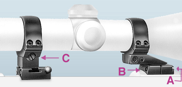

Aflojas el tornillo B (que fija el tornillo A) y luego el A.
Conforme aflojes y vayas probando, notarás que el visor pivota permitiéndote bascular más cuanto más flojo.
En el tornillo C y en los dos de la anilla delantera estoy más verde, pero que yo sepa, te permiten variar la altura. De todos modos, no los toques hasta no haber probado si te basta con A y B.
Ten sobre todo en cuenta que el tubo del visor no ha de soportar tensiones ni torsiones. Tiene que entrar y salir con suavidad.

jabaliviejo, cuando aflojo A y B, lo que consigo es que se mueva con mayor facilidad la anilla delantera, ya que hay como mas holgura entre la base y la anilla. Con esto consigo que la montura vaya mas floja o suave, pero no soy capaz de actuar con la altura. Los 2 tornillos que creo son los responsables de la altura, uno soy capaz de moverlo, pero el otro esta como un cuerno de duro. Seguiré intentándolo.....
- jabaliviejo
- 505 Gibbs
- Mensajes: 20537
- Registrado: 15 Dic 2007 06:01
Re: Apel en Benelli Argo.
Claro, mueve más flojo porque aprieta menos la zapata, pero normalmente también permite que el visor bascule hasta cierto punto... Si no puedes aflojarlo, no lo toques y se lo llevas al armero
