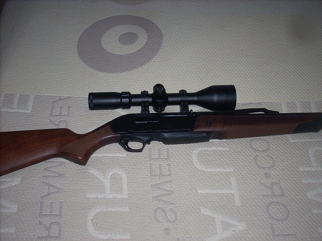

Hola, mi tio tiene un srx vulkan con alza de batida, apel de carril y un swarovski habicth de 56 de campana.
Re: Cabe el visor de 56 en Browning long track sin quitar alza?
aquí ves un wuinchester sxr que es muy parecido al tuyo y un visor identico

Efectivamente Jabalí viejo,es un rifle fn browning long track de batida con cañón de 51cm (pero no tengo otro y espero que este 30-06 cumpla sobradamente) y el visor elegido (que está claro que no es un visor alta gama ni por precio ni por prestaciones)el bushnell trophy xlt con retícula iluminada y campana de 56 es para las esperas al jabalí.
No pierdes el cuello compañero,je,je.
La cuestión es que como quiero mantener el alza de batida pues no sé si valdrán las warne extra altas
(se suponen que son para campana de 50 a 60) o tendré que montarle las warne ultra altas (para campana de 60 o más).Precisamente por eso buscaba compañeros que se hubiesen visto en tal texitura y que me indicasen la forma de resolverla.
Había pensado en dejarla fija para no tener que estar poniendo y quitando con posibles desajustes el alza,sobre todo por si en las batidas toca puesto cerrado pues quitas el visor (todo apunta que terminaré montando unas warne desmontables ultra altas que me han dicho que son 3mm más altas que las warne extra altas de esa forma seguro que cabe el visor).
Claro me quedará el visor muy alto y espero que no sea un problema muy grandeee para apuntar correctamente.
Un saludo javalíviejo,es un placer tener a personas con tanta experiencia como tú en el foro.
Quizá la montura alta en vez de la extra alta, te sirva y te vaya más cómoda. No sé; en monturas estoy superverde.
Uffff, pues el visor bushnell tropht xlt 3-12x56 RI es por lo que veo en el catálogo 12mm más largo que el elite 6500 2,5-16x50.
Yo que pensaba que como bien apunta Javalí viejo que quizás me cabría con la extra alta ( que no es la más alta de todas y así tendría mejor encare),me va a tocar montar la ultra alta y confiar en que como el alza del long track empieza a ser muy delgadita y bajita para ir aumentando poco a poco a medida que avanza el cañón pues no toque en el visor.
