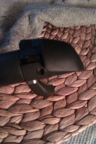

Hola a todos.
Ayer, quería limpiar el cerrojo de mi Mannlicher Ultra Light. Llevo poco tiempo con el rifle. Al extraerlo, toque la pestaña que tiene para desarmar el propio cerrojo y limpiarlo por dentro.Si al tocar esta pestaña el cabezal gira en el sentido contrario y queda bloqueado.
Todo esto me he dado cuenta, después al mirar el manual, ya que el cerrojo ahora tiene la parte trasera girada y no entra en el rifle.
No se si a alguien le ha pasado esto y que me recomendais para poder desbloquearlo.
Gracias.
Alejandro

Gracias por vuestras respuestas.
Pero, pulsais la pestaña del lateral del cerrojo que despieza el cerrojo u otra pestaña plateada que está en la parte inferior?

Pues yo estoy intentando arreglarlo.
Tiro de la pestaña con un cordón y sube la aguja pero como girar la nuez?
Me es imposible.
Pido ayuda
Me es imposible.
Pido ayuda
