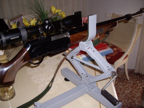

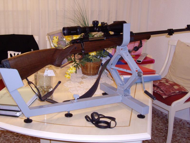

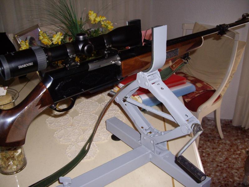

Por poco dinero y con la ayuda de un amiguete, banco de tiro para probar las armas.
Ha quedado de categoría, poco a poco lo iré refinando.
Ha quedado de categoría, 00
Ha quedado de categoría, 01
Ha quedado de categoría, 02

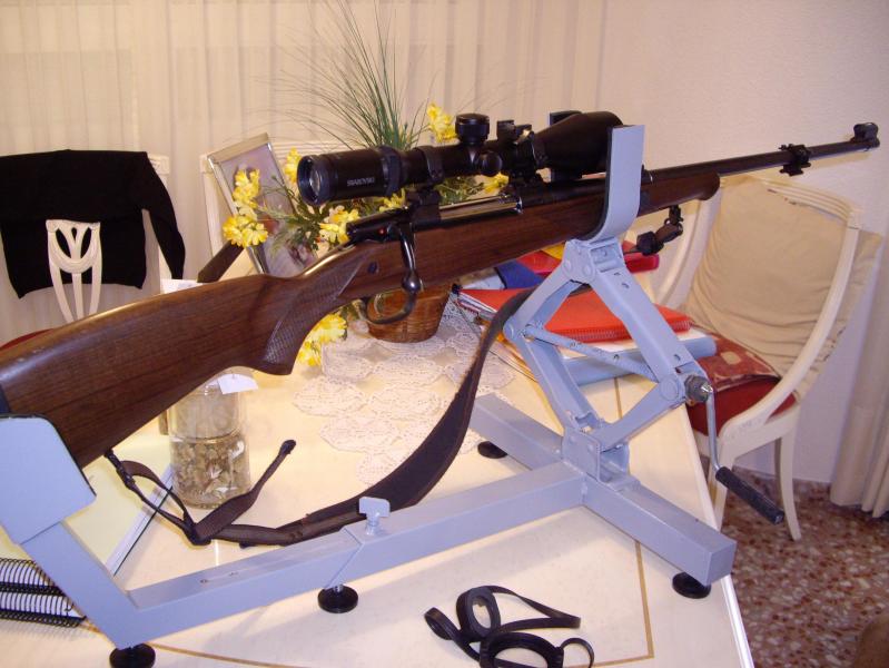

Otra mas
Ha quedado de categoría, 10

muy apañado el banco .
solo una pregunta , ¿ aguanta los pepinazos de tus hierros ? jejeje

Le tengo que cambiar el color y ponerlo mas "guerrero",no os parece, es que este azulito que tenia el pintor, me resulta un poco rarito.

Vaya que si aguanta, Menut esta mañana como está el día para migas, me he llevado el 375 y el 338, dos tiros con cada uno (no está la cosa para andar derrochando balas) y de maravilla. Bueno corre un poco por la mesa al disparo, pero poquita cosa.

me gusta, pero no es incomodo el apoyo del hombro?

Hornet, no es que sea muy estilizado, pero no, se acopla bien y al menos aguanta la culata perfectamente, ten en cuenta que no es un banco para estar disparando constantemente, sino pensado para comprobar el arma y ajustar el visor

Todo es susceptible de mejora y en este caso, tengo que quitar la parte trasera y soldarla un poco mas volcada para adelante.
Pero es que estuve mirando en varias armerias y el precio medio de venta superaba los 120 leuretes y este con un gato de coche del desguace y 50 euretes de hierro, soldaduras y las patas regulables, da su función perfectamente.

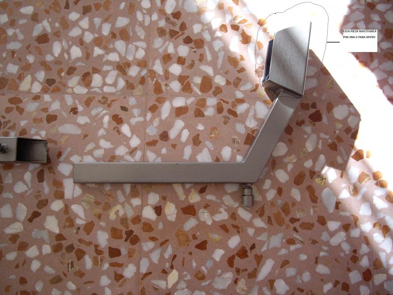

Yo te recomendaría Huronescazan que quitases el tope trasero del banco para que la culata apoye directamente en el hombro del tirador. Serán más precisos los tiros. Te lo digo porque yo lo comprobé en el banco de tiro que tengo que no es de mala calidad. El hombro del tirador amortigua más la vibración del disparo ( sobre todo de los magnum)que el tope rigido de metal.

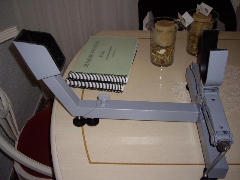

Josmi, si sólo es eso, no es dificil pues como observas lleva un tornillo para abrir o cerrar mas la parte trasera y aflojandolo sale todo el brazo trasero, quedando sólo el apoyo delantero.

No, no me refiero a eso. Mi banco es comercial, muy parecido a ese. Lo vende, entre otros,Alvarez. Yo me refiero solo al tope en que apoya la cantonera. La modificación que yo te aconsejo es quitar ese tope, que la cantonera apoye directamente en el hombro y, en su parte trasera que el rifle apoye en el banco en el hueco del pistolet y la culata ( mas o menos ). Además, eso evita que en cada tiro magnum el banco se desplace 10 cms. para atrás

Urones yo opino lo mismo que josmi, la cara trasera del apoyo de la cantonera y asi metes el hombro directamente sobre el rifle y es diferente el banco practicamente solo soporta el arma y tu el golpe del rifle en el hombro.

Si, llevais razón, sería quitar el cajetín trasero y cambiarlo por uno que con una "U", hiciera de apoyo, o bien hacer otra pieza con esa forma.
