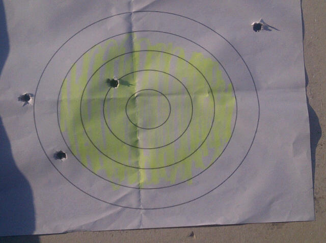

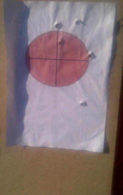

Buenas, aqui os dejo fotos con visor y sin el, a la misma distancia (85 metros), que opinais?
buenas tardes, hace poco adquiri un bergara scout, y hoy he decidido ir a ponerlo a tiro, lleva el carril 60
sin visor a 85 metros
buenas tardes, hace poco adquiri un bergara scout, y hoy he decidido ir a ponerlo a tiro, lleva el carril 61
con visor a 85 metros

:shock: :shock: , los "grupos" son igual de malos con alzas que con visor :roll:
¿que calibre es?
¿que municion estas tirando?
¿a mano alzada o apollado?
¿supongo que no es la primera vez que tiras con rifle? :roll:

Buenas, no, no es la primera vez que tiro con rifle, he tenido 3 ya, y con el fn que tengo en 30-06 hago casi que se toquen los tiros, por lo demas, tiro apoyado, y la municion es la core lokt ultra, que no se que tal sera...pero me costó 50€..que me estan doliendo, el calibre es un 308.
