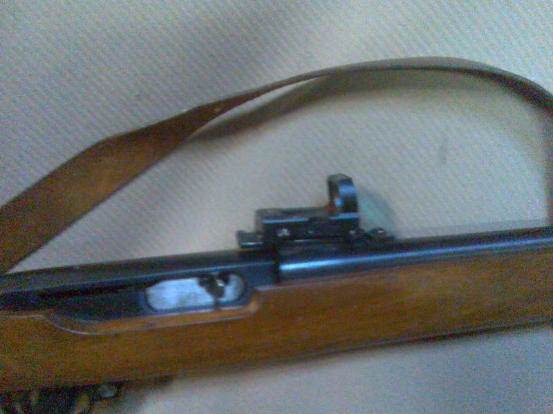

No es un palanquero pero una imagen vale mas que mil palabras:

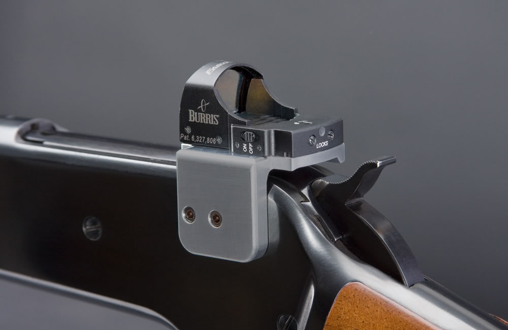

Lo suyo seria esto, q ademas de ligero y rapido, es muy bonito.
Ahora encuentra algun manitas q lo haga. :mrgreen:

P dios!!! Como se le puede hacer eso a un Winchester :shock:

Gracias por la info, que majo queda el burris y que mal el visor :shock:
Jeje además en el 270 lleva ese mismo punto rojo, copio la foto y se la enseño.
Gracias otra vez. :band:

es cierto, estamos tan acostumbrados a ver los visores montados sobre la caja de mecanismos que parece que desentona verlo en otro sitio, pero la verdad es que la funcionalidad del "invento" es superlativa, se encaran de modo mas instintivo que las miras puestas convencionalmente, no hay que andar buscando la distancia a la pupila y la captacion del blanco es mucho más rápida pero eso sí ES FEO DE COJONES, pero aún así a mi me gusta, hasta el punto que tengo un FR8 con ese sistema de visor y si encontrara una buena ocasion con un 30-30 no dudaria en montarle un ghost-ring, una guia XS y le acoplaria un visor EER.
