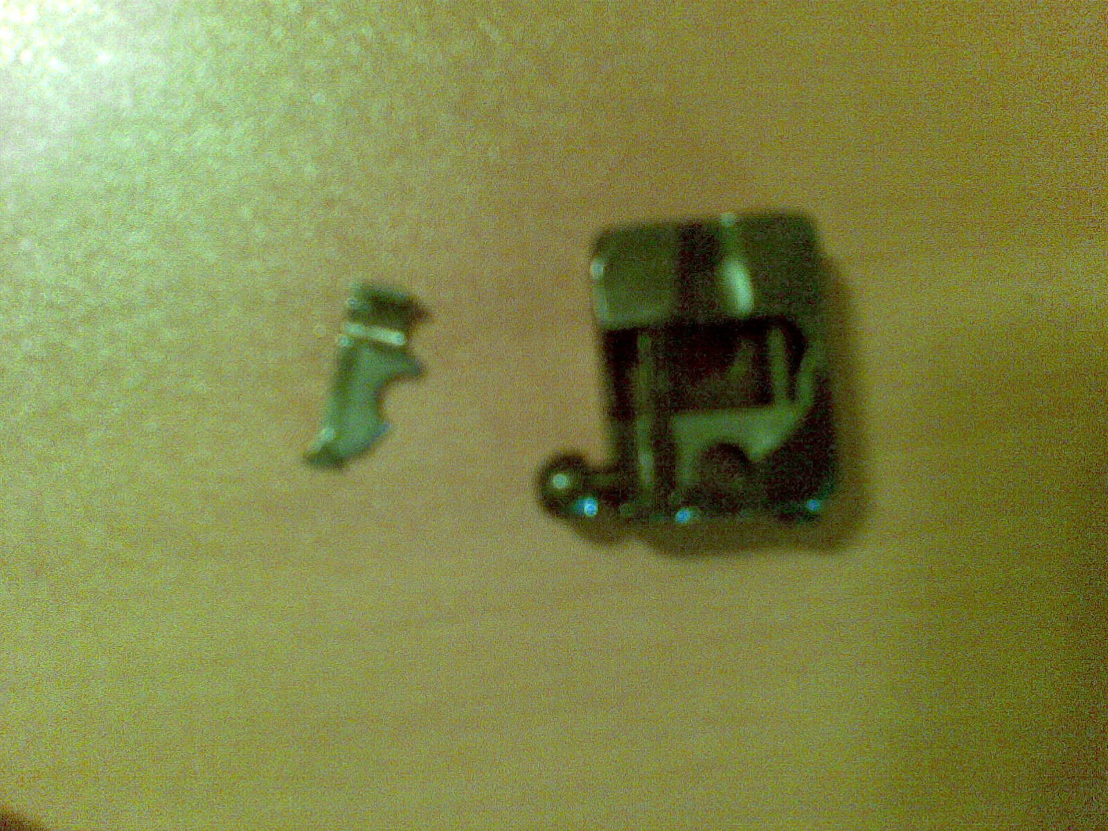

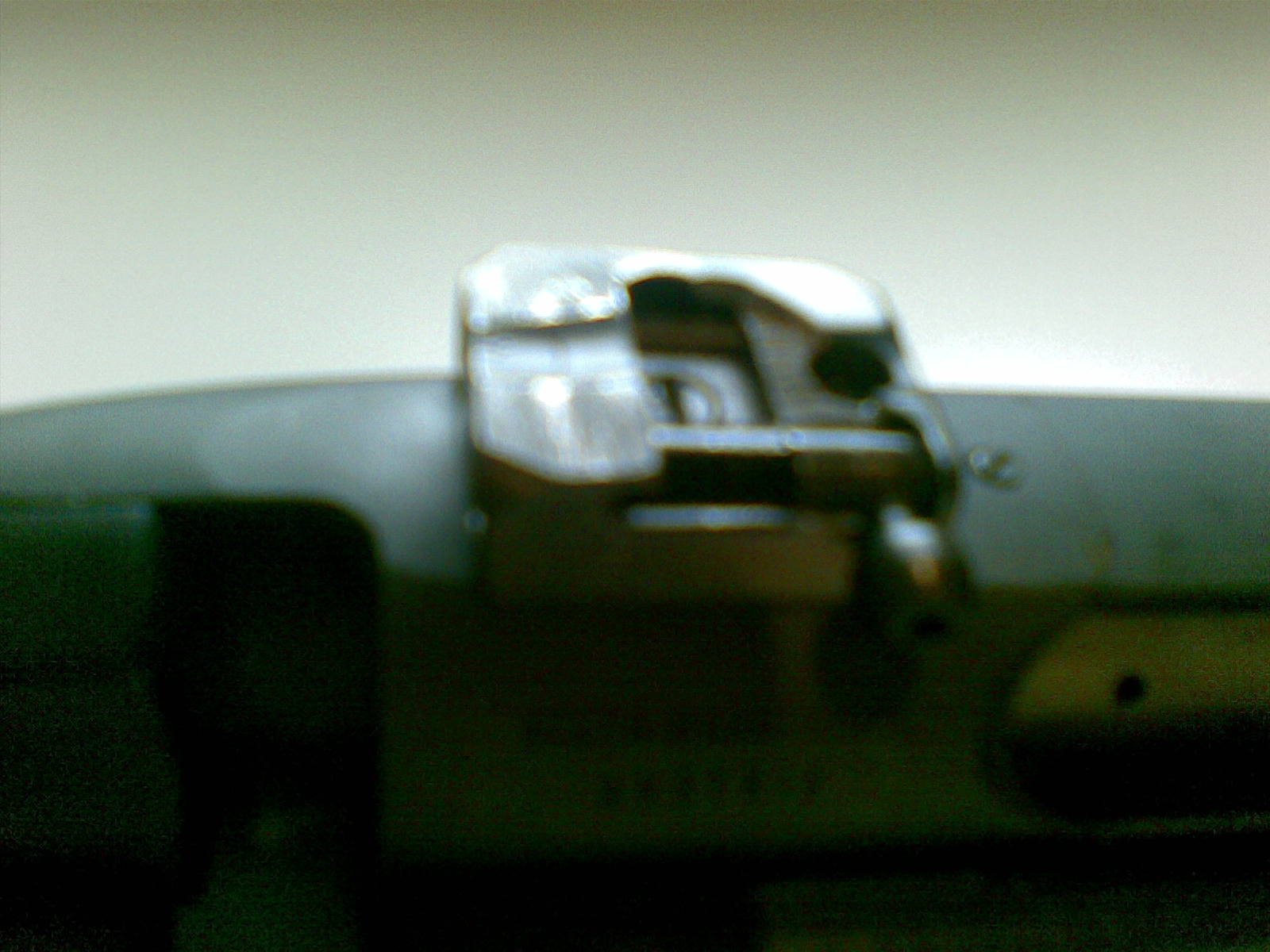

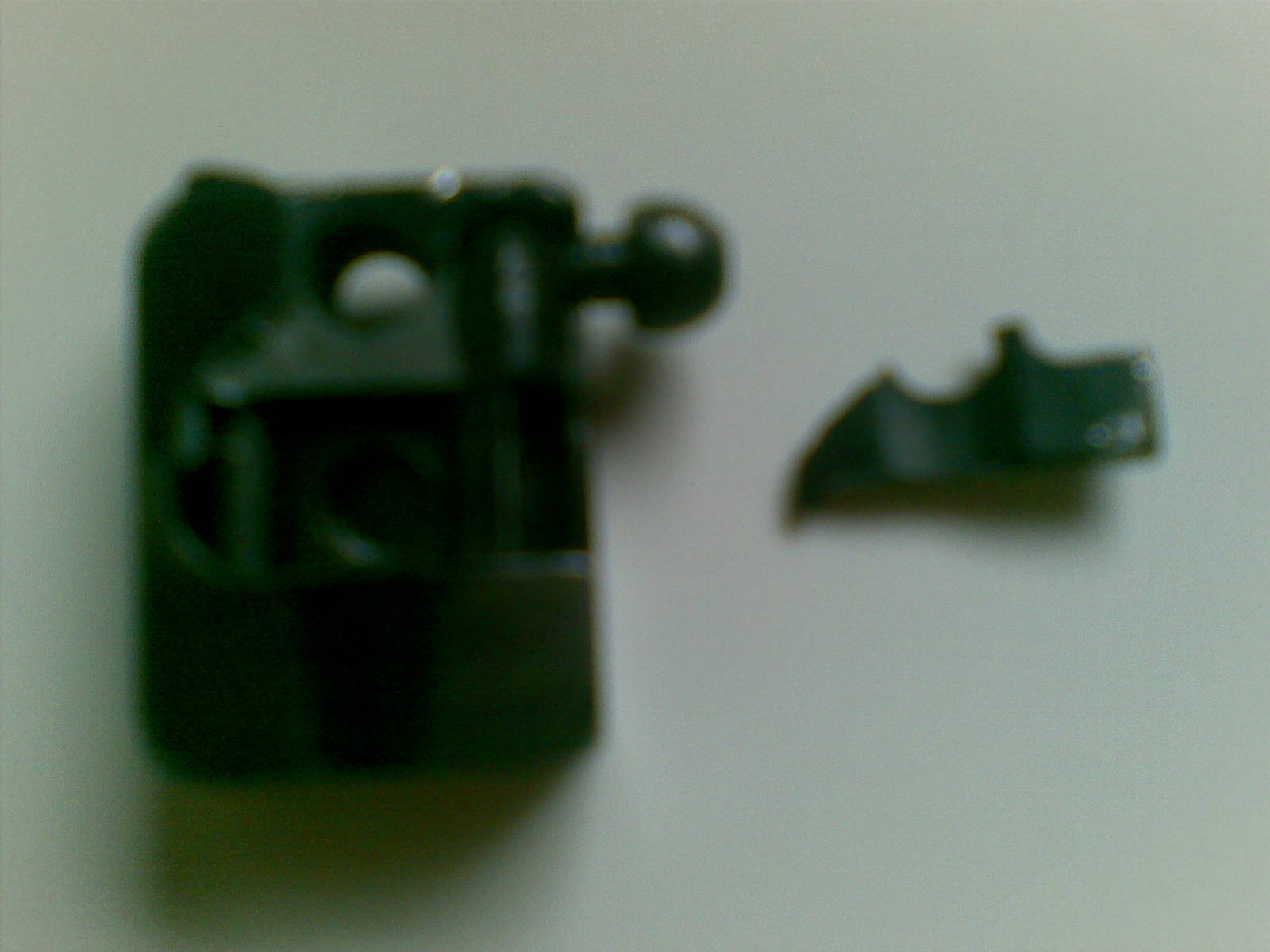

Buenos días a todos.
Hace un mes aproximadamente compré un Manlincher Pro Hunter calibre 7mm rem mag con las bases de montura "APEL" a través de este foro.
El lunes por la mañana me llegaron el visor y las anillas y las monté en las monturas.
Y el martes por la tarde fui a centrar el rifle y disparé 4 tiros.
Cuando ya lo tenía casi a punto, voy a sacar la mira y va y se me rompe la base de la montura trasera.
Se me quedó cara de tonto.
¿Conoceis de alguien a quien le haya pasado esto?.
No se si sería la ORIGINAL de Apel o una imitación.
Mirando por internet he visto que es muy difícil diferenciar una montura Apel original de una imitación.
Y este hecho lo aprovechan los armeros para hacer el cambio.
Yo no digo que sea el caso pero según lo visto, podría ser.
¿Que me podéis decir?.
Yo tengo unas Apel Originales en el semiautomático y le he dado muchos golpes con mas fuerza que la fuerza que hice ayer para sacar el visor y ni se han movido.
Os ajunto u fotos para que veáis como han quedado. :sniper

La rotura de esa pieza puede ser accidental, ya que si en el material con que la construyeron había un pelo, (es una grieta que se produce dentro de los materiales y no se aprecia) por esa zona es por donde cederán las piezas fabricadas de marca o no, en cuanto al desmontar la otra base si no quieres hacerte con una gemela a la que se te partió, pues abras de desmontar en lo posible el arma y con una fuente de calor hacer que coja temperatura la zona a trabajar y de sea manera perderá su efectividad la cola que tienen en sus alojamientos los tornillos y aledaños, en el caso de no responder porque estuvieran muy dormidos y no los pudieras desenroscar, tendrías que pasar a su mecanización mediante maquinaria en el taller, haciendo con la fresa o un taladro vertical la operación de retirada de la cabeza de los tornillos.
También podrías golpear sobre la pieza y tratar de moverla PERO OJO que si no sabes la puedes liar.

Las monturas Apel tienen fama de siempre de ser las más fiables que hay pero hay por ahí circulando imitaciones chinas y unas que creo que son italianas que son unas auténticas basuras. El año pasado presencié una escena en una armería de Madrid que me impactó bastante. El armero al que siempre había tenido por un profesional serio estaba estaba intentando vender a un chavea una de esas chinas diciéndole que eran igual que las Apel de verdad pero mas baratas...Un señor que también estaba allí le montó un pollo al armero que todavía le deben estar sonando los oídos . Seguidamente nos largamos los tres sin comprar ni un anzuelo. Hasta hoy.
rupicabra
Mensajes: 2929
Registrado: 23 Mar 2008 07:01
Re: Rotura de monturas "APEL"
Mensajepor rupicabra » 16 Jul 2011 09:00
`Hola Sanglier2. Todas la anillas Apel, las auténticas y las imitaciones, la anilla trasera en su parte inferior, cogido con dos tornillos laterales que tambien sirven para corregir la deriva del visor, llevan una pastilla con cola de milano, para su deslizamiento lateral. Estas pastillas son intercambiables, se fabrican con gruesos diferentes de milimetro en milimetro para poder alinear en paralelo perfectamente el eje de visor con el eje del cañón. Es posible, que en tu caso, al comprar el rifle con sus bases por un lado y las anillas con el visor por otro, estas pastillas no sean de la altura adecuada y por lo tanto forzado en exceso la base trasera y de aquí su rotura. Como has comprado las bases y las anillas por separado, no creo que el importador se haga cargo de la rotura.....Saludos

Si, pero segun el compañero, de lo que se trata, es de que segun la altura de la base delantera se tiene que montar la trasera, ya que al ir en unas tolerancias tan rígidas si montas una con alguna diferencia es cuando surge el problema, vamos en otras palabras si cuando ajustas la anilla en la base delantera y la jiras para acercarla a las trasera el tetón de arriba no coincide en paralelo con la base de abajo que la tienes que desplazar hacia arriba o hacia abajo un poco con eso es suficiente tener que reajustar el asiento trasero usando la regulación del delantero si la tiene y si no cambiar la base trasera por una de su medida.
Es lo que me pareció entender.
