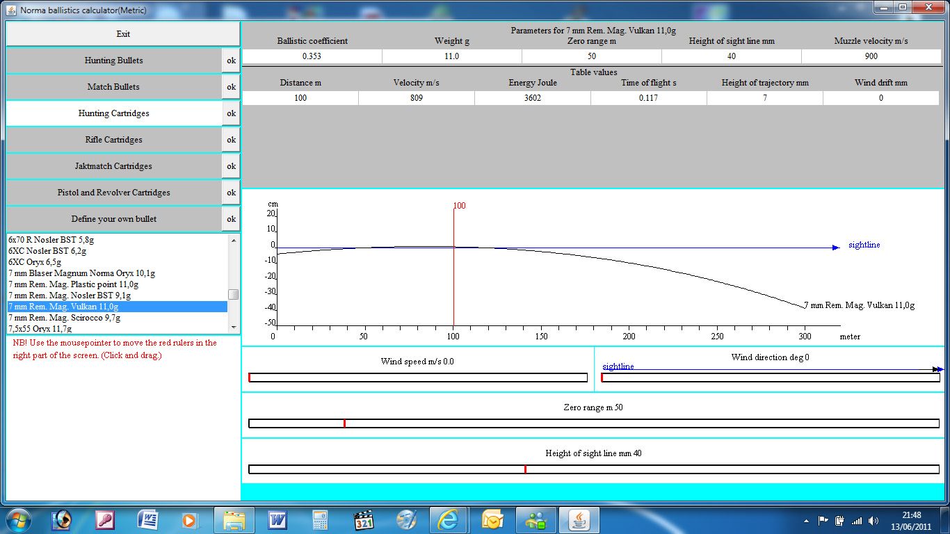

luisethe escribió:yo no eh podido centrar el rifl a 100 metros en la cancha solo tengo 50 , pero a 50 metros los suelo dejar cntrados al medio, eso quiere decir que cuando llega a los 100 pasa por ncima unos 4 centimentros, max menos,, no es asi?
Creo que estás equivocado, el mio (7 mm RM) si lo pones a cero a 50 m., pasaría la bala solo a 7 mm por encima a los 100 y caería 96 mm a los 200. Por eso se ponen para mas lejos.

Se me olvidaba, con una bala Norma Vulcan de 11 g.
