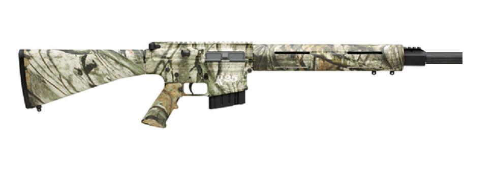

Pues me he pasado al 30.06 "corto"..... o sea al .307 :?
He pedio (ya esta en camino) un Remington R-25. veremos que tal ....(por si acaso de momento no me vendo en Benelli Argo del 30.06.
le montare el eotech y el visor 1,5*4,5*45 (los dos tiene anclajes de quita y pon (ya los llevaba en el benelli), y hare unas pruebas de precision y "fiabilidad".
La idea es usarlo para la batida del jabali con puntas de 150 o 165 (las que tengo del 30.06). Ya se que alguno me dira que me quedare "corto de diametro y peso", pero da + o - las mismas prestaciones que el 30.06. :caba:
Cuando llegue pongo fotos. :angel^:

Pues ya ha llegado, pero "equivoicado"....
lleva un cañon Bergara "bull barel" de 62 cm. que pesa lo que no tiene que pesar, estoy a la espera que Bergara me de el peso definitivo si lo convierto a medida standard y lo aligeramos y lo hacemos "fluted"
si no habra que ponerlo a la venta, para esperas puede ser un exito, pero para batidas, mas bien no........ :sniper :cry:

Mensajepor rantell » 15 Jun 2011 17:12
unas cuantas mas..

Cada vez entiendo menos lo de la prohibición del 308 en semis. Muy chulo el rifle y si te lo quedas que lo disfrutes.

Me parece una preciosidad, estoy pensando en ese mismo cacharro pero 7mm-08.

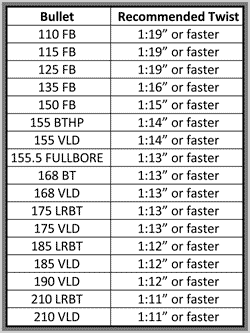

Mensajepor Kandahar » 20 Jun 2011 10:18
Aquí tienes un cuadro con pasos recomendados para el 308w.

Mensajepor rantell » 20 Jun 2011 11:22
Kandahar escribió:Aquí tienes un cuadro con pasos recomendados para el 308w.
Gracias.
Por lo que entiendo al ser 1:9, permite tirar puntas bastante pesadas para un 307, pero si recargo con +,- 168 no pasa nada, ya que las tablas del 307 que tengo acaban en 168g. las del 308 llegan a mas peso, teoricamente la cota del 307 es mas corta que la del 308 por lo que han que introducir mas la punta con lo cual se reduce el espacio en el interior de la vaina. Y digo "teoricamente".

rantell escribió:Pues ya ha llegado, pero "equivoicado"....
Cagontó que maquinón más guapo. :apla: :apla: :apla: :apla: :apla: :apla: :apla: :apla:
