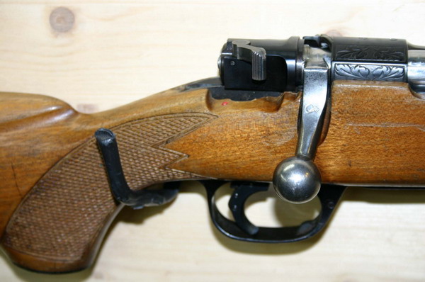

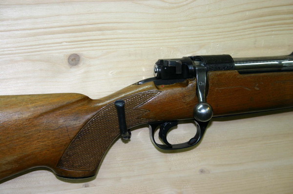

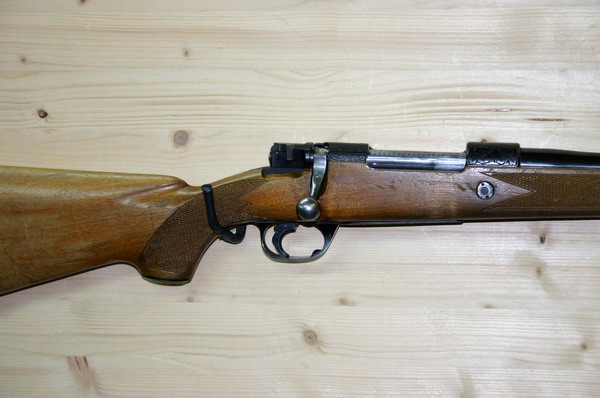

En cuanto a lo del cambiar el seguro de aleta no veo el porqué???. Es un seguro de aleta tipo el que utiliza Winchester en sus rifles. Adjunto unas fotos para que las veais. ¿qué problema tendrían este seguro con el visor??.
Que lo voy a tener que montar alto, es algo que considero casi obligado, pero como quedará es lo que me genera dudas. Ya no de estética del propio rifle, sino de comodidad a la hora de encarar.

Kempka
Mensajes: 3796
Registrado: 25 Feb 2008 05:01
Re: PROBLEMAS CON MONTAJE DE VISOR
Mensajepor Kempka » 30 Nov 2010 21:38
Cierto. Lo puse porque creia que era el tipico estilo K98.
