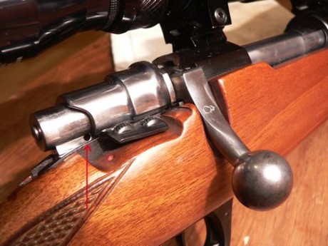

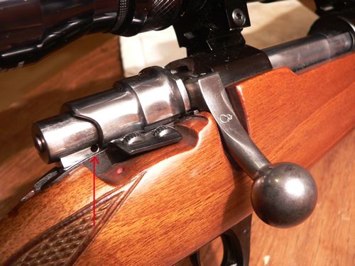

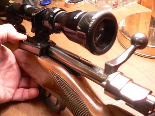

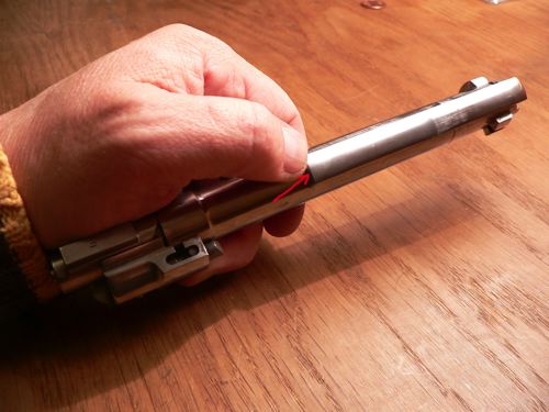

PASO 1
Montar el cerrojo. Al hacerlo, el percutor deja a la vista un agujerito (señalado con una flecha) en el que meteremos una barrita metálica. De esta manera mantendremos el muelle en tensión, lo que nos permitirá más adelante girar la nuez del cerrojo para desmontarlo... Pero eso será luego.
Pero como esta noche en la tele hay mucho petardeo y las chavalas no van al bar hasta más tarde, voy a aprovechar un poco el tiempo.
Así que allá vamos.
PASO 1

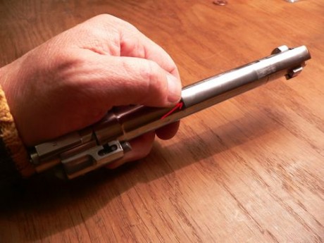

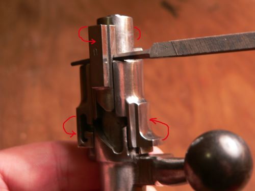

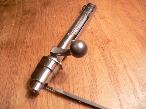

PASO 2
Ahora, con el percutor sujeto con la barrita, podemos abrir el cerrojo y sacarlo.
Como ya es bien sabido, para sacar el cerrojo hay que actuar tirando de la grapa que limita el recorrido del cerrojo.
Última edición por jabaliviejo el 13 Nov 2010 01:36, editado 1 vez en total.

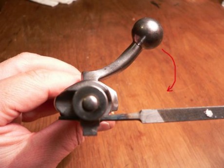

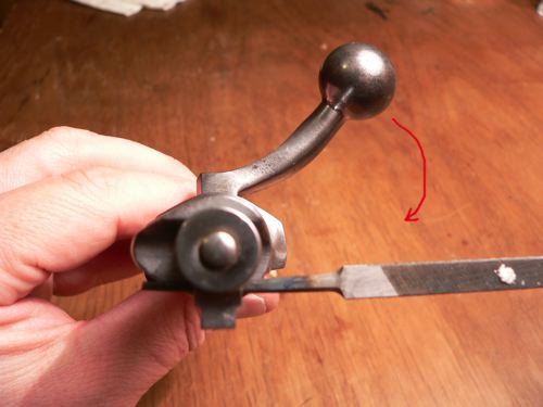

PASO 3
Ya tenemos el cerrojo fuera.
Ya ves que como soy un poco animal, mi "barrita" para sujetar el percutor es la cola de una pequeña lima... Da igual, el caso es que no metas un palillo de dientes ni nada que la fuerza del muelle del percutor (que es mucha) pueda doblar.
Última edición por jabaliviejo el 13 Nov 2010 02:45, editado 3 veces en total.

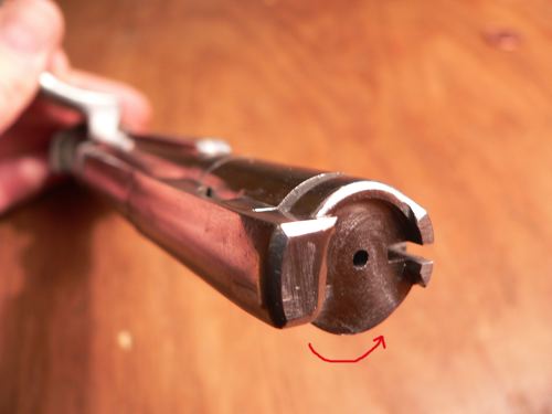

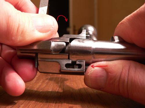

PASO 4
Visto de frente, este es el aspecto que presenta el cerrojo.
Ahora vamos a sacar el fleje del cerrojo que cumple dos funciones: sujetar la bala desde el momento en que sale de la teja y extraerla una vez disparada.
Según esté mecanizada la uña extractora, este fleje sirve también para que la uña agarre el cartucho en la recámara si es que lo hemos introducido manualmente.
Bueno. para sacar el fleje, tenemos que girarlo en la dirección que indica la flecha, hasta sacarlo de su guía delantera.

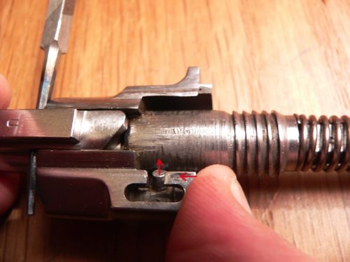

PASO 5
Si te fijas, ahora el fleje está desplazado fuera de su guía delantera y deja ver los tetones de la cabeza del cerrojo.

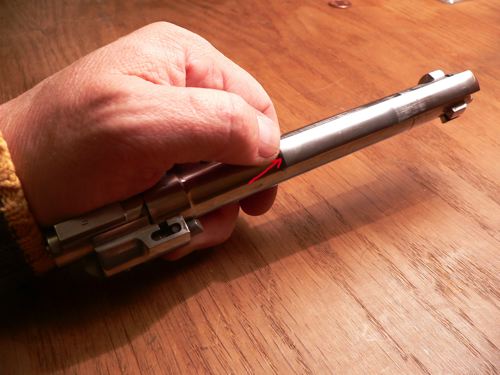

PASO 6
Ahora que el fleje está en una posición libre de obstáculos bastará empujarlo desde atrás hacia adelante para que salga.

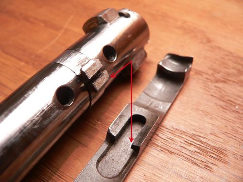

PASO 7
Ahí tienes suelto el fleje.
Las flechas indican el carril y el fleje circular en el que encaja y del que lo hemos sacado desplazándolo hacia adelante.
También se aprecian los orificios de seguridad de fuga de gases.

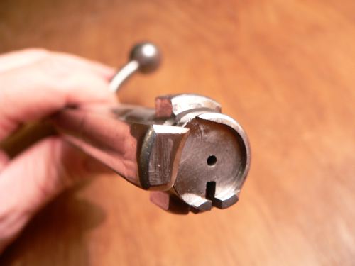

PASO 8
Una vez nos hemos quitado el estorbo del fleje, volvemos al cuerpo del cerrojo.
Visto desde atrás, este es el aspecto que presenta: el cerrojo está en posición de "abierto".

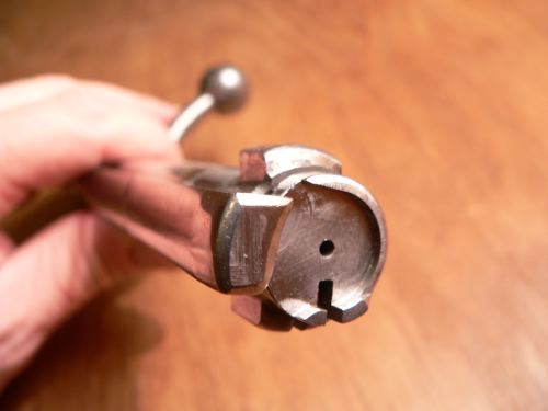

PASO 9
Ahora tenemos que pasar el cerrojo a posición de "cerrado". O sea, que la maneta tiene que bajar en la dirección de la flecha de la foto anterior.
¿Cómo lo hacemos?
Bueno... Ahí ves la "panza" del cerrojo, OK?.
Pues bien, empujando el pequeño perno de bloqueo y girando al mismo tiempo hacia delante parte del cerrojo, éste quedará en posición de cerrado.
¿Cómo lo hacemos?
Última edición por jabaliviejo el 13 Nov 2010 02:33, editado 1 vez en total.

PASO 10
Sigue girando en la dirección de las flechas y con ello conseguirás ir desenroscando el cerrojo hasta desmontarlo del todo. Posíblemente el pequeño perno que hemos visto antes tropiece con la maneta del cerrojo. Vuelve a presionarlo y sigue desenroscando
Última edición por jabaliviejo el 13 Nov 2010 02:34, editado 1 vez en total.

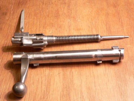

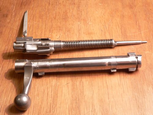

PASO 11
Ahí tienes ya completamente desenroscado el conjunto percutor-muelle del conjunto tubo-maneta-tetones.

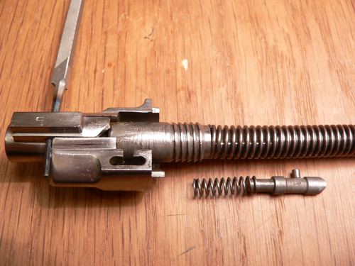

PASO 12
Ya puestos y por desmontar más cosas, puedes sacar el pequeño perno y su muelle empujándolo hacia adentro y en dirección a la muesca para poder liberarlo
Última edición por jabaliviejo el 13 Nov 2010 02:49, editado 2 veces en total.

PASO 13
Ahí tienes ya el perno y su muelle extraídos.
Limpia ahora todo lo que puedas y monta el cerrojo dando pasos en sentido inverso.
