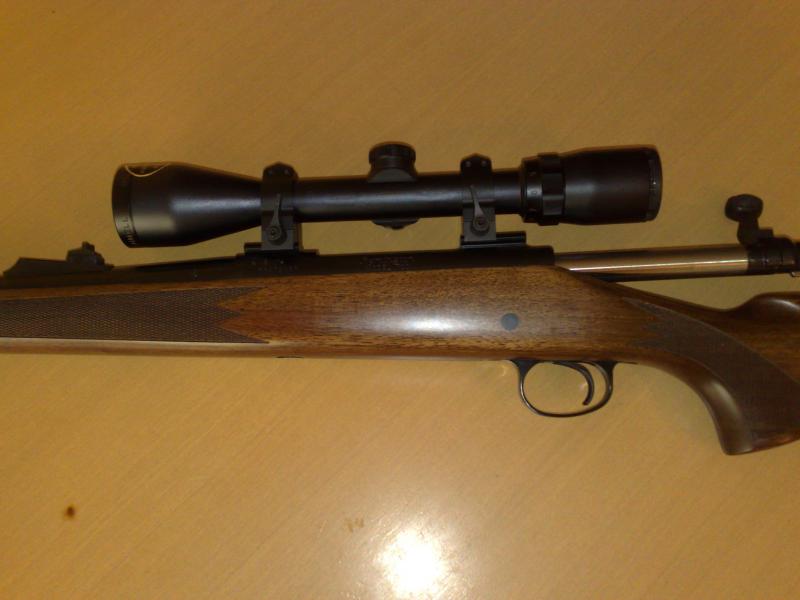

Las mias son Warne, se montan y desmontan en un segundo quedando siempre a tiro, ya que siempre quedan en el mismo sitio, te pongo una foto para que las veas.
Un saludo .................................. :sniper
Buenas noches a todos.
Necesito aclararme, a un semiutomático que me recomendais anillas fijas o desmontables. 70
Anillas desmontables Warne.
Ni son todos los que estan, ni estan todos los que son, pues que pasen lista.
