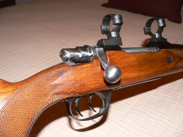

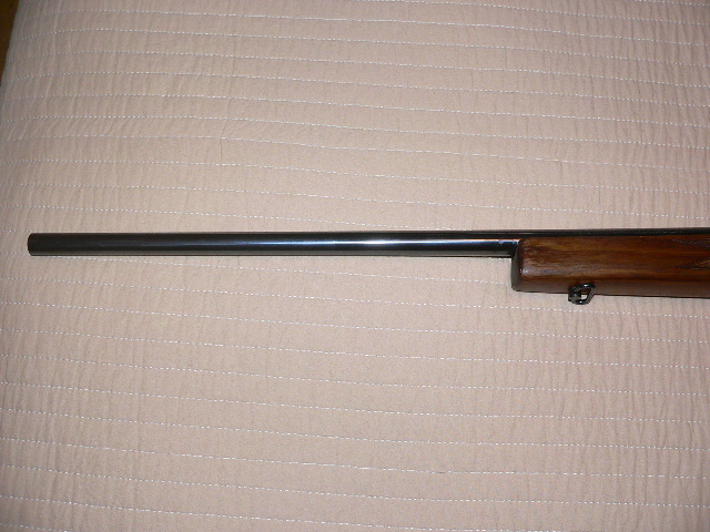

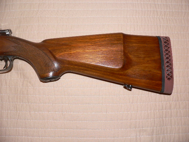

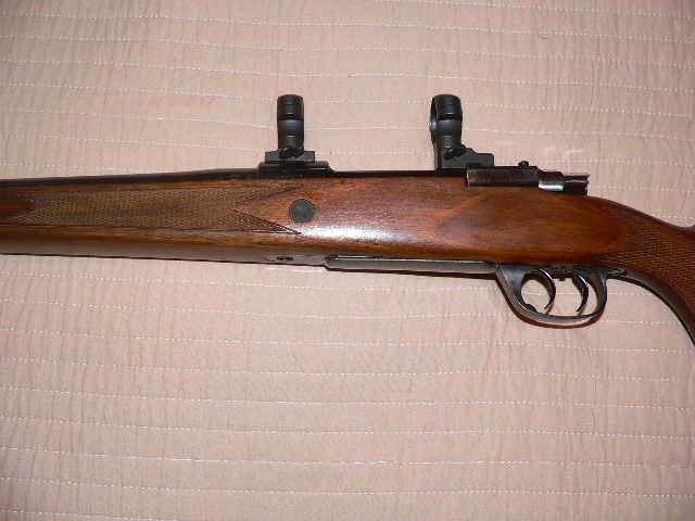

Después voy a colgar unas fotos de mi Santa 243 Win, el cual cuando lo compré a un buen amigo de este foro, traía la madera barnizada, muy bonita y de color claro. Le he quitado el barníz y se un amigo le ha dado aceite y lija... el resultado es formidable, ahora tiene una pinta imponente.
Yo que tu compraba la madera en Torres, la que viene cruda, y después con un poco de nogalina, aceite de linaza (varias manos) y lija (entre manos de aceite) te quedará un bombón de rifle.
Pongo unas fotos de como estaba antes.
alguien sabe si se puede conseguir una culata ya terminada para mi Sb??? :?:  :?:
Tengo uno en 7mm rfem 70
Tengo uno en 7mm rfem 71
Tengo uno en 7mm rfem 72

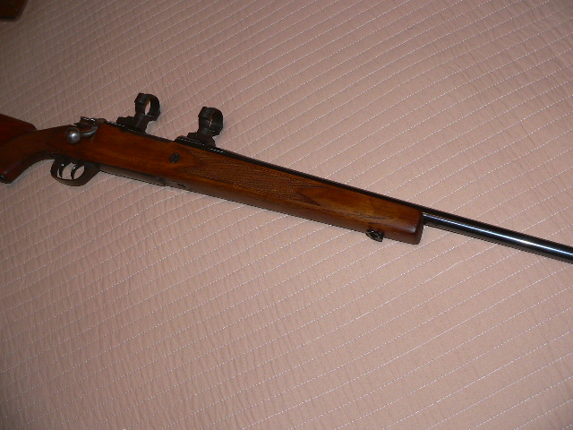

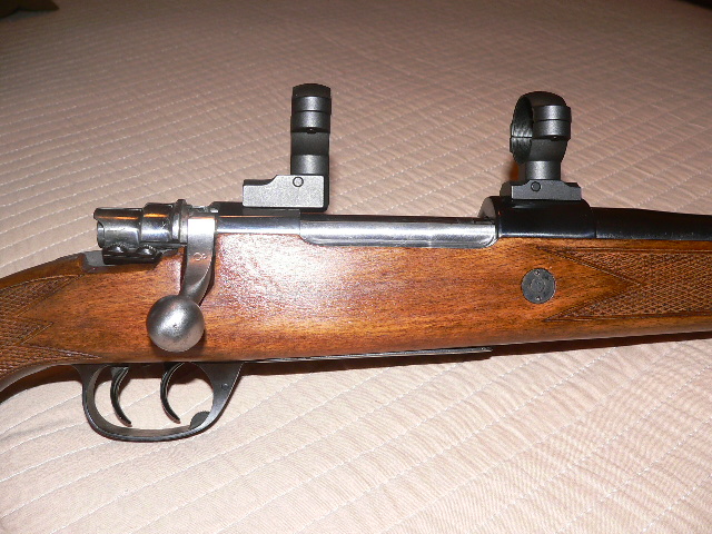

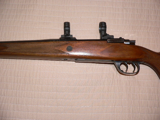

Alguna más.
Tengo uno en 7mm rfem 80
Tengo uno en 7mm rfem 81
Tengo uno en 7mm rfem 82

Lo del seguro... si es el mismo rifle que el mío, que lo es, tendrá el seguro lateral, si quieres le intento hacer unas fotos con otra cámara al hueco y te tomo las medidas, te las paso y así las tienes como referencia. Yo creo que con un poco de "talento" lo conseguirás :wink:
