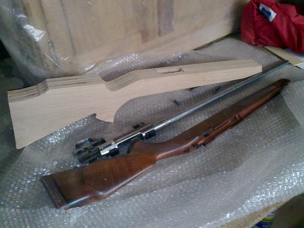

Como algunos ya sabéis está en proceso una culta laminada para mi Sta. Barbara, y tengo unas preguntillas a ver si me podéis ayudar :wink:
¿alguien me podría decir como se llaman lo ejes trasversales de la culata, y donde se podrían conseguir? ¿pasa algo si los dejo sin poner :roll: ?

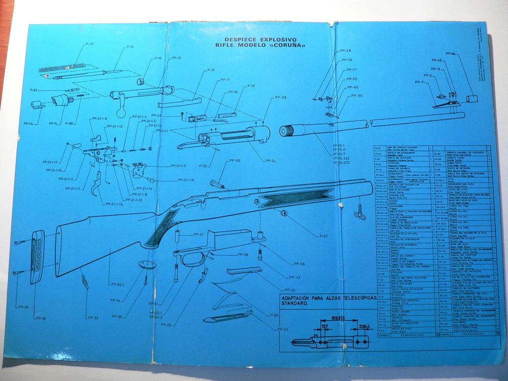

Jabaliviejo creo que tenia un plano de despiece de Sta. Bárbara que puso en el foro, ¿teneis el enlace?, es que no lo encuentro :oops:
Otra cosa, ¿que resina uso para encamar la acción? ¿ algún producto en concreto?
Gracias.

Se que la pieza es para que no se abra la culata, pero al ser laminada y de roble, es muchísimo mas resistente y yo creo que es muy difícil que se abra, por eso preguntaba, de todas formas se lo pondré. El calibre es un 7mm RM.

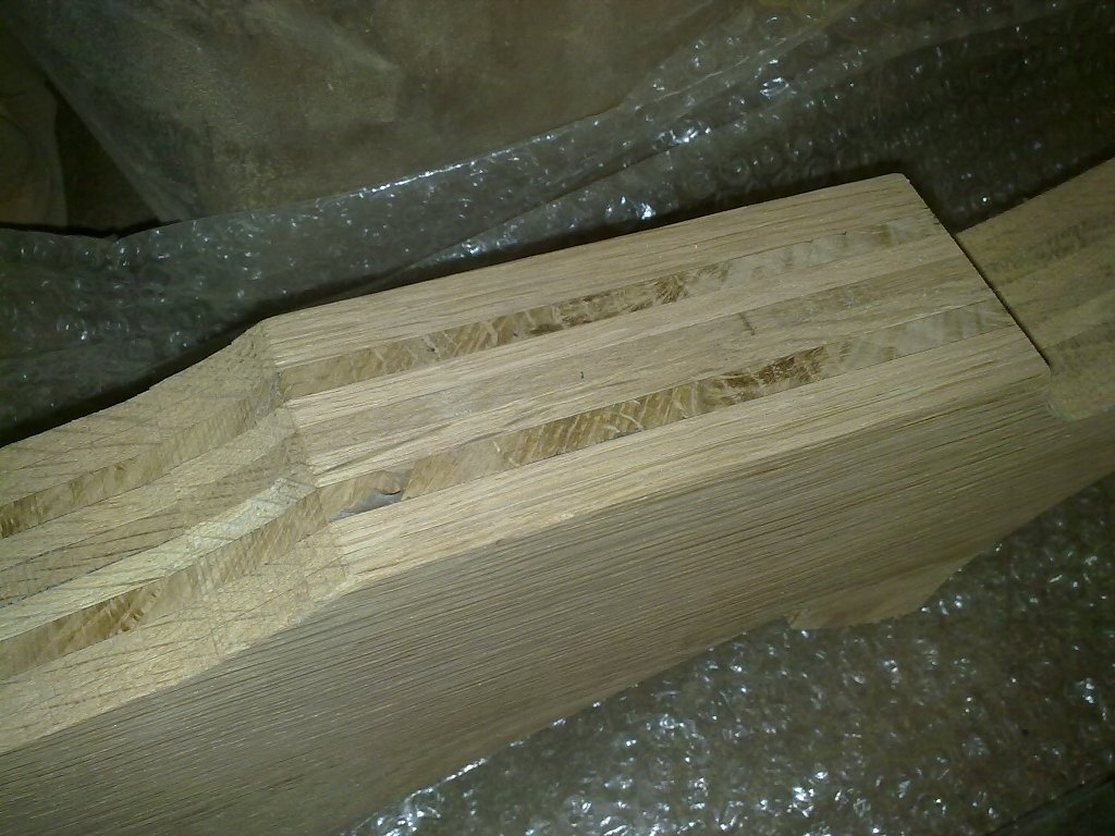

Por cierto Ruger, el material es más resistente a flexión, pero el encolado no sabemos cuanto resiste.

El encolado mucho, te aseguro que se rompe antes la madera que le encolado :wink:

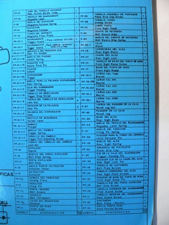

Muchas gracias por el despiece :mrgreen:

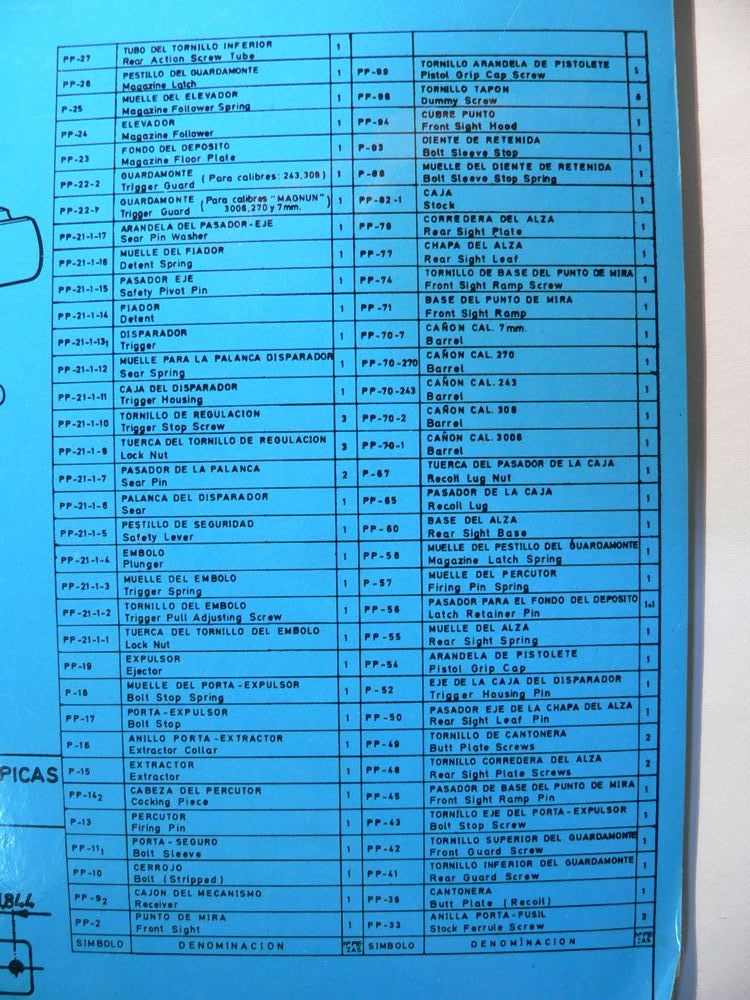

En el folleto de mi Santa (el que ha colgado Yogui) se llama "recoil lug"... en cristiano: pasador de la caja

jabaliviejo escribió:En el folleto de mi Santa (el que ha colgado Yogui) se llama "recoil lug"... en cristiano: pasador de la caja
Ahora le has dado. Eso es, "recoil lug". Malditos bastardos ingleses...

Eso si, pero al ser laminas y estar encoladas unas con otras es mas difícil que se astille.
El problema es que según he leído las culatas laminadas las hacen con láminas del mismo tronco, y ésta cada lamina a saber de donde es, por lo que no quedarán las betas de la madera igual :roll:
