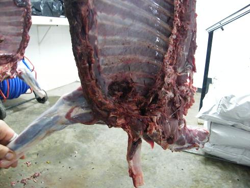

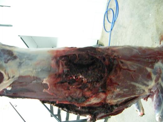

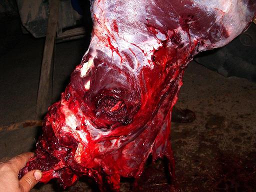

Son diferentes, no me atreveria a calificarlas como duras con el concepto al cual estamos acostumbrados, expanden rapido, pero necesitan mas velocidad que otras para expandir al 100%. Segun he leido las Barnes con punta de plastico expanden mejor a menos velocidad, aparte de mejorar bastante el coeficiente balistico.
Con fauna Española no he tenido oportunidad de probarlas exsaustivamente, pero ha funcionado con ciervo, cochino y corzo.

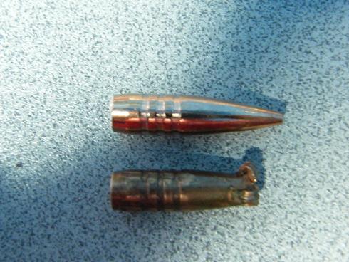

Re: puntas caza

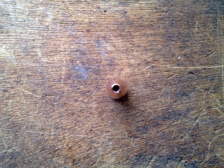

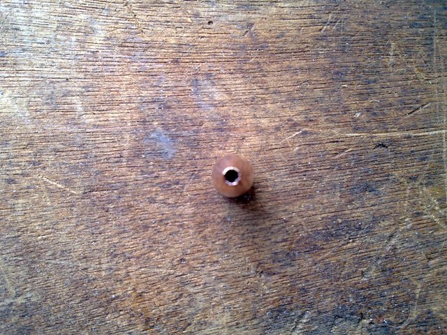

Esta es la unica punta barnes que he recuperado , como se ve la expansion es muy pequeña, pero tambien es cierto que salio del cañon a solo 820m/seg y no toco carne hasta los 400metros, asi que era muy lenta; la recupere tras quedarse colgando de la piel de una cebra despues de pasar la paleta, como le falta un petalo supongo que rozo hueso
. Con un poco mas de chicha creo que expandira bien a esas distancias. Saludos

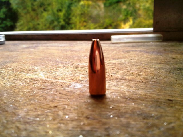

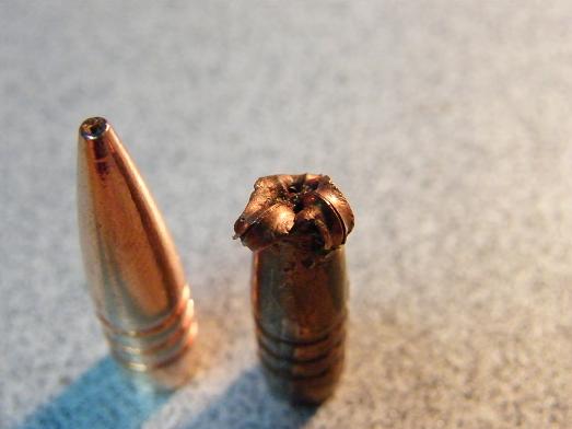

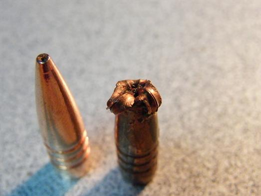

Pues yo voy a plantear las que recargo yo que me van de cine.
CBS Degol, 165 grains, punta hueca con núcleo soldado a la base para evitar la pérdida de masa.
Es una punta blanda de rápida expansión y en mi experiencia multiuso, tanto para rececho como para batida.
Es finita y tiene un CB fabuloso.
Adjunto fotito.
(La única pega es que valen un huevo pero tirando los tiros que se tiran merece mucho la pena)
