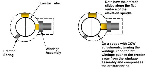

Los visores de toda la vida hacen sus correcciones apartir de 3 apoyos, uno lo hacen alrededor de todo el exterior del tubo "porta reticula" en su parte mas alejada de la misma (como si fuera una rotula), los otros dos "apoyos" son las propias torres de altura y deriva, despues un simple muelle a 45º respecto a las torres se encarga de mantener la reticula en su sitio. Los "tornillos" de las torres son planos en su interior permitiendo asi que la reticula solo se desplace en la direccion deseada, supongo que haciendo el efecto de cuadrado que comentas :roll: .
Dicho esto tambien he visto chinoscopios y viejos gamo que varian ambos puntos, sobre todo cuando esta casi a tope, esto se debe a que los apoyos de las torres en el porta reticulas no son correctos, o que "corrige" mas de lo que deveria, dejando de apoyar dicho tubo en la zona plana de la "torre" . Saludos

Te hago un pequeño esquema, cuando tenga un rato, casi sólo yo entiendo mis dibujos, soy bastante malo en eso.

Josua escribió:Te hago un pequeño esquema, cuando tenga un rato, casi sólo yo entiendo mis dibujos, soy bastante malo en eso.
Jjejejej, es igual tu dibuja que yo tengo mucha imaginacion, :wink: , mientras intentare encontrar algun exquema de como van las torres. Saludos

Mensajepor Cansino » 02 Feb 2010 08:57
Ya esta, es un dibujo muy simple, pero se ve lo que he querido explicar con los apoyos y el muelle:
Hola tengo un problema con el visor de mi rifle, en verdad el del probema soy yo q no lo quiero regular 140
