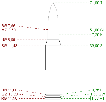

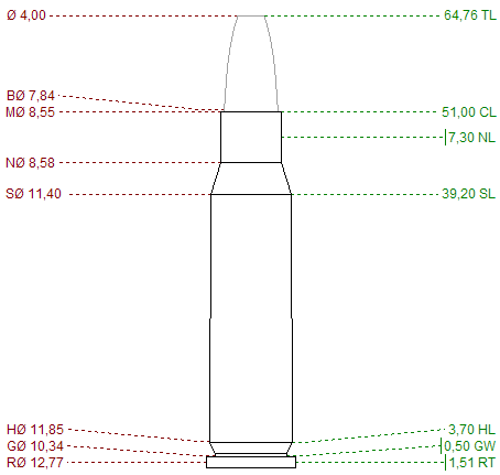

LOs cetmes que tenemos,no tienen problemas con el 308w(7,62x51 nato)e problema viene con la pestaña del 307,que se enganchan en el cargador unas con otras
- Adjuntos
- 308w
- 308w.gif (4.14 KiB) Visto 1635 veces
- 307w
- 307Win.gif (5.59 KiB) Visto 1635 veces
